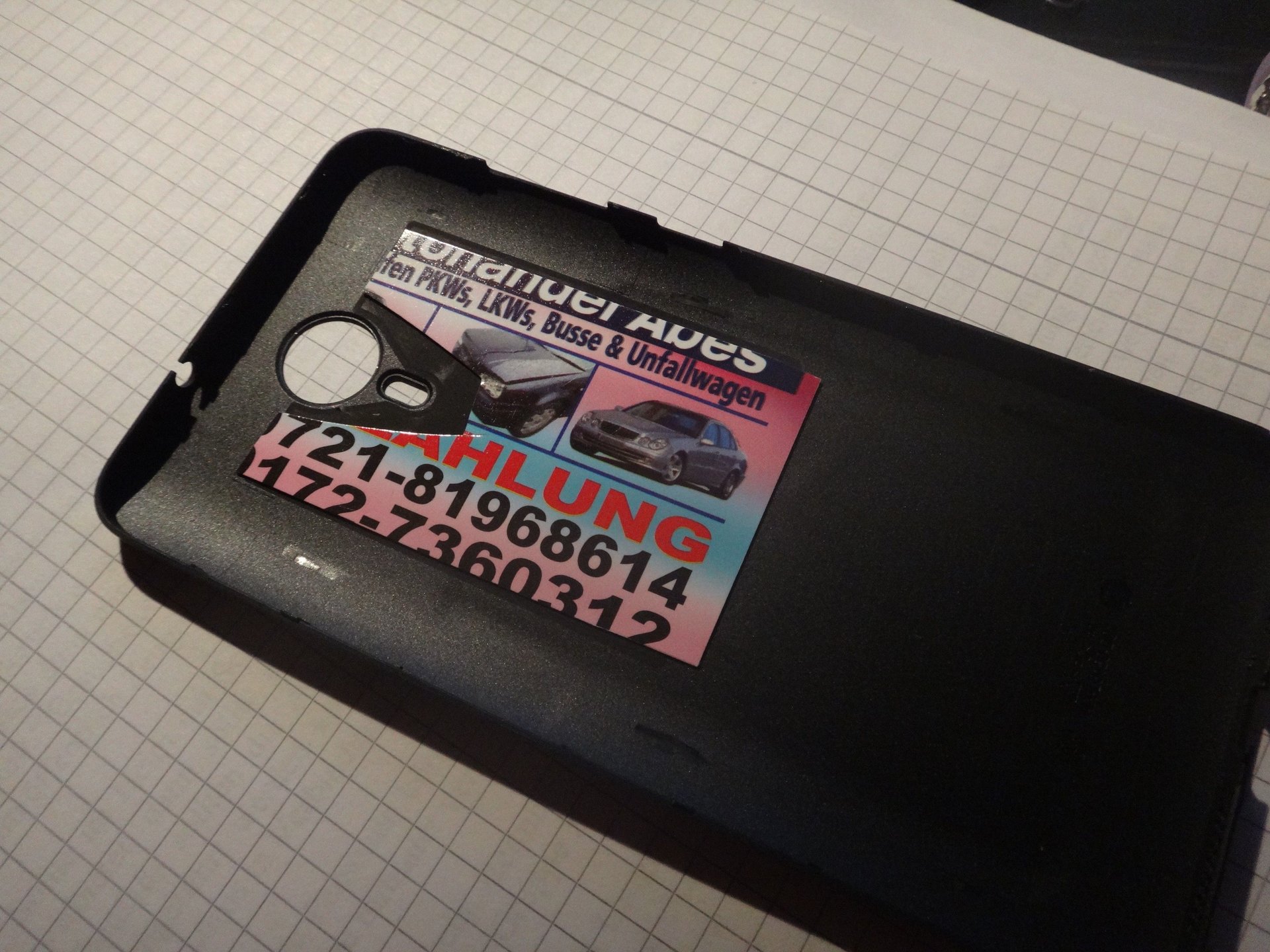

Habe nach aufmerksamer Verfolgung der Navigationsqualität folgendes festgestellt (und hierbei sei angemerkt, dass ich wirklich mit der Lupe geschaut habe; man kann mit dem Handy je nach Navi-App fahren ohne davon was zu merken wenn man nicht speziell drauf achtet):
Die Genauigkeit der Positionierung ist nicht perfekt. Zu sehen an einer schwankenden Geschwindigkeitsanzeige beim Fahren mit Tempomat (+/-3 km/h) und einer ab und zu vorkommenden Neuberechnung der Route weil das Navi meint ich wäre anders als tatsächlich gefahren - das erledigt sich dann sofort wieder wenn man dann wieder ein paar Meter gefahren ist. Beide Effekte sind weg, wenn der Deckel vom Handy abgenommen ist.
Ich habe dann bemerkt, dass das GPS-Signal sich erst bemerkbar verschlechtert, wenn der Deckel komplett angeclipst wird - mit nur aufliegendem Deckel war es bei mir immer noch gut.
Meine Lösung dafür: Eine Werbekarte "Ich-will-ihr-Auto-kaufen" (sollte ja jeder übrig haben :)) auf die Größe zuschneiden, wie der Deckel vom Handy innen rechteckig beschichtet ist. Auf den Bildern sieht man die zugeschnittene Karte und wie das Handy danach von Hinten aussieht - merkt keiner. Der Geschwindigkeitseffekt ist auf +/- 2 km/h verbessert, Neuberechnungen hatte ich danach keine mehr.

So, jetzt hab ich mich getraut, mir hats keine Ruhe gelassen: Ich hab die Beschichtung im Deckel rausgemacht (ist praktisch ein Aufkleber und abziehbar). Vorher bin ich zu der Überzeugung gelangt, dass die Aufgabe des Feldes die Begünstigung der Wärmeabfuhr ist. Habe dann in den Deckel genau gleich zugeschnittene 4 Lagen Alufolie eingeklebt um weiter die Wärmeabfuhr zu gewährleisten. Und was soll ich sagen: Perfekt! Alles läuft einwandfrei, das GPS zeigt jetzt auch konstante Geschwindigkeiten an.
