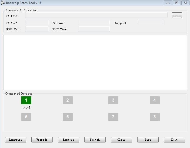

Wenn ich dann das Rockchiptool starte ist die "1" auch nicht grün sonder rosa und es steht auch nicht 1-1-2 sondern 1-1-3 drunter. Was mache ich falsch???
Guten Morgen, ich hab jetzt mal Dateien dran gehangen damit man das mal sieht. Vielleicht hilft es ja etwas?!?!

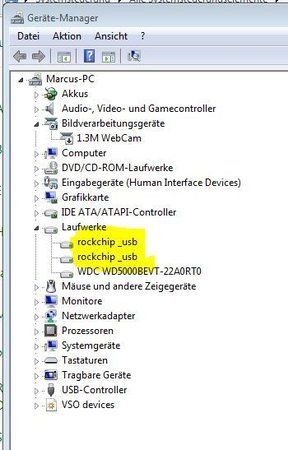

hast du denn die ADB-Treiber installiert?
was zeigt der Gerätemanager am PC an?
wird dort das Tablet erkannt?

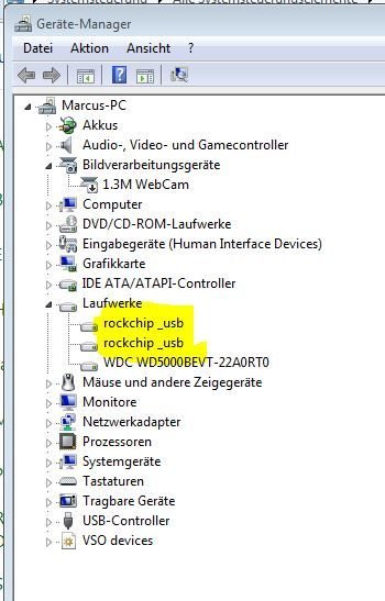

Hallo nochmals, nein den habe ich nicht installiert, da ich dieses nicht wusste!!!!
Der Gerätemanager erkennt das Tablet nur wenn es im Loop hängt, und erkennt auch nur dann die beiden Partitionen auf die ich nicht zugreifen kann.
Wo bekomme ich dir ADB Treiber??? Welchen sollte ich nehmen???
Danke schonmal!!!

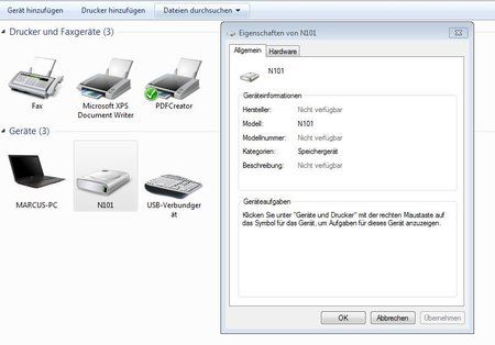

Ich hab jetzt den Universal ADB Treiber installiert.
Unter Geräte und Drucker finde ich jetzt das N101 als Speichergerät.
Im Gerätemanager steht es unter Laufwerke.
Dieses wird allerdings wie schon geschrieben, nur angezeigt wenn es im Loop hängt.

versuche es mal so
1-Ausschalten
2-Vol- und Power drücken und ca. 2-3 Sekunden halten
i.d.R. sollte am PC der USB-Ton zu hören sein
Display sollte schwarz bleiben
3-USB-Kabel anschließen
4-Rockchip Batchtool starten
wenn die Farbe von orange nach grün wechselt, ist alles OK
falls es orange bleibt, nochmals im Flashmodus die Treiber installieren
am besten über den Gerätemanager
spätestens dann sollte im RB-Tool grün erscheinen

Es ist egal wie ich das versuche, es bleibt rosa.
rosa bedeutet, Tab wird nicht erkannt, bzw. bist nicht im Flashmodus
du musst solange mit den Knöppen spielen, bis du nur einen Ton hörst "neues Gerät erkannt"
hörst den zweiten Ton, kannst sofort wieder ausschalten (lange auf Power drücken)

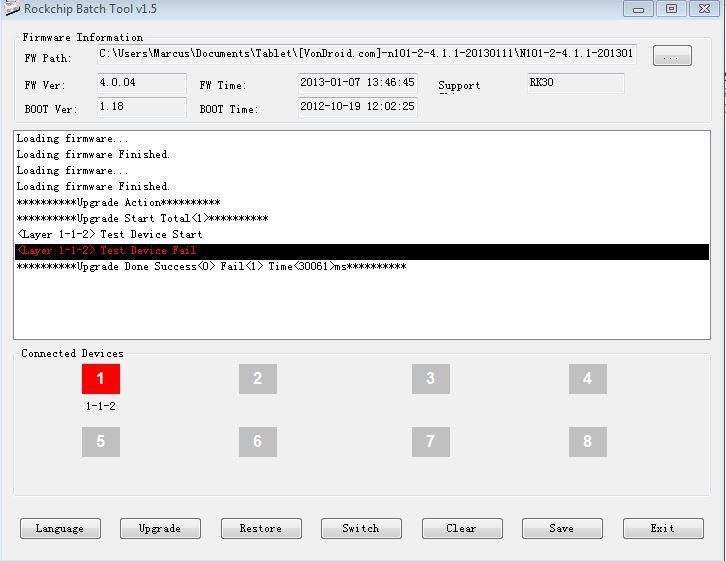

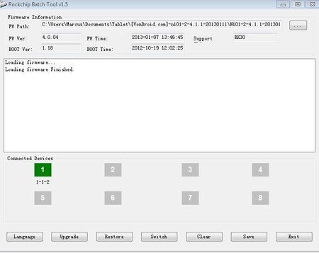

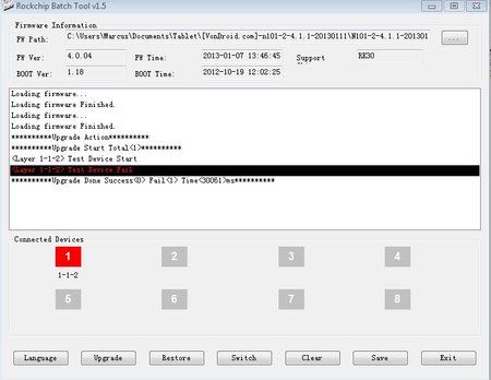

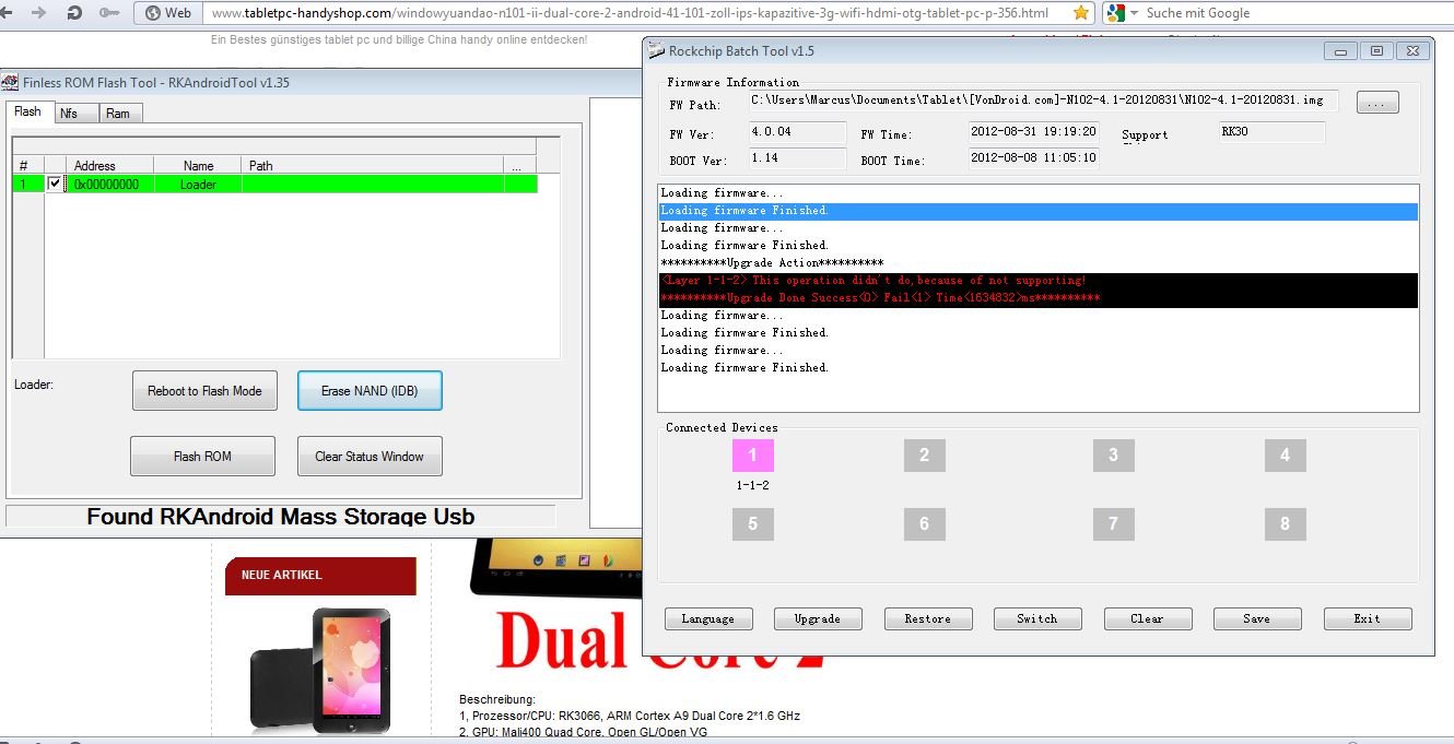

So, ich hab jetzt mal nach längerer Zeit das Tablett wieder zur Hand genommen.
Nach der installation eines Nexus Treibers wird es erkannt, aber egal welche FW ich installieren will, alle scheitern. Der Botton ist jetzt allerdings grün!!!
was kann ich jetzt noch probieren??????
Hier mal Bilder vom Versuch.
versuche es mal mit einer anderen FW
gibts keine neuere als 4.1?
fürs N101 ist mittlerweile schon 4.3 raus
Custom versteht sich ;)
Hast nicht gerade nen Link parat???:winki:
nee
nimm die neuste Custom von Vondroid
dürfte min. 4.2 sein
