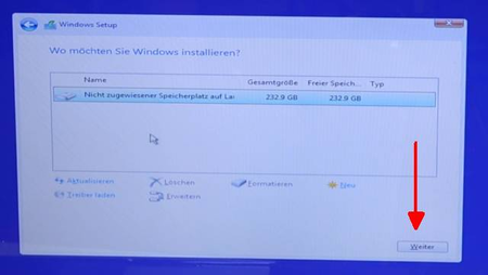

pmscali schrieb:
die M2 Festplatte wird hier unter win 7 auch nicht erkannte so das ich das Evtl. ne Partition so erstellen kann.
das ist nicht erforderlich, das kann das Win10 Setup kann das.
Es muss so aussehen bei der Auswahl des Datenträgers zur Installation
Wenn dort schon eine Partition auf der SSD sein (dann steht bei Typ was drin), sollte man das erst löschen, hier eine Anleitung dazu
Windows 10 lässt sich nicht installieren auf HDD oder SSD – einfache Lösung – [mit 4K Video] – Tuhl Teim DE
