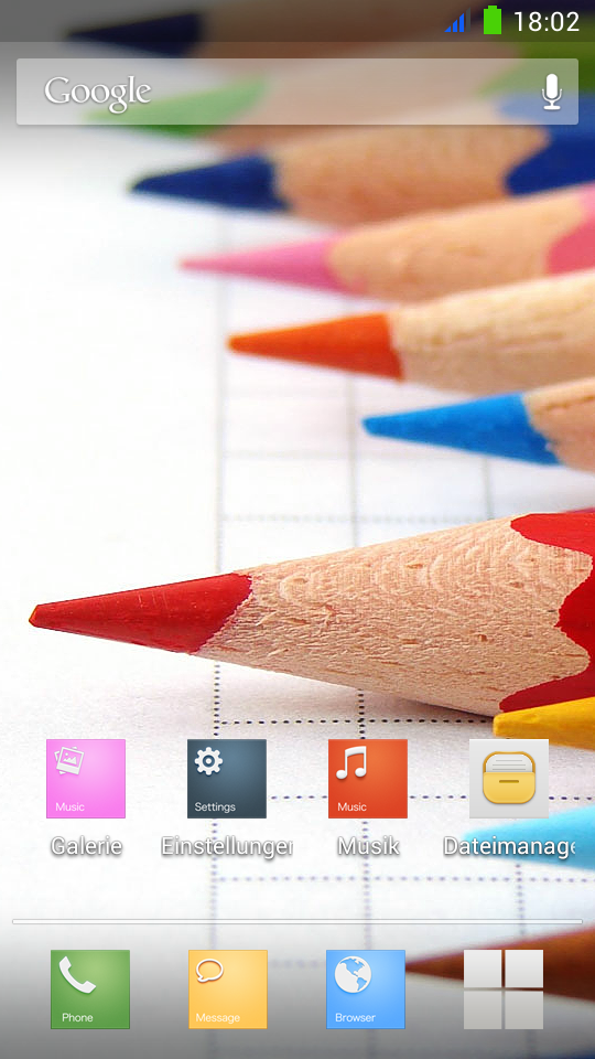

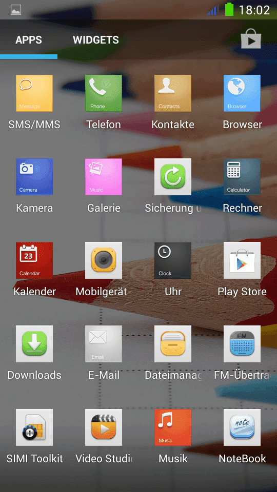

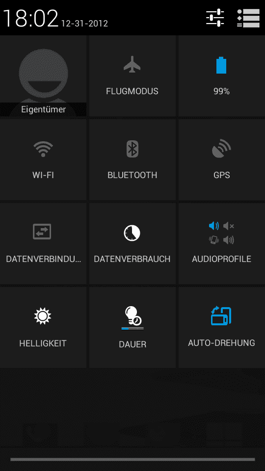

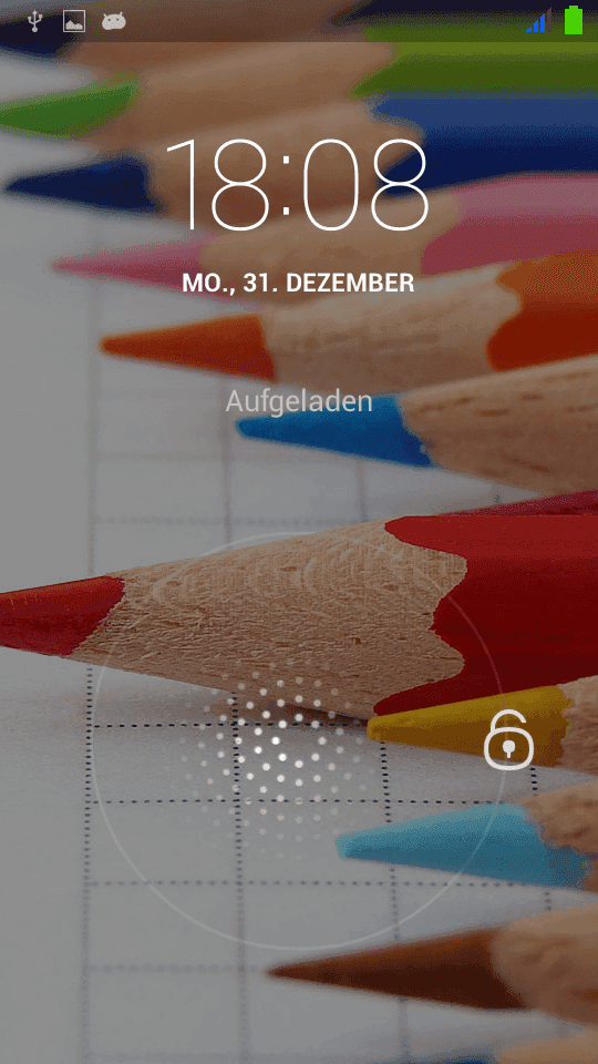

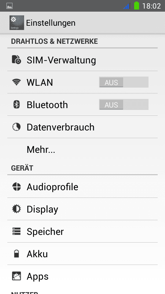

Sieht folgender maßen aus:
Das bekannte CaiOS ist es demnach schon mal nicht ^^
Die Icons sind die gleichen, der Rest des Interfaces aber eher AOSP ähnlich =) In dieser Form gefällt mir die Mischung schon beinahe wieder =)
Auf jeden Fall genug um es mal eine Zeit lang auf Bugs und Ghost Touches zu testen.
