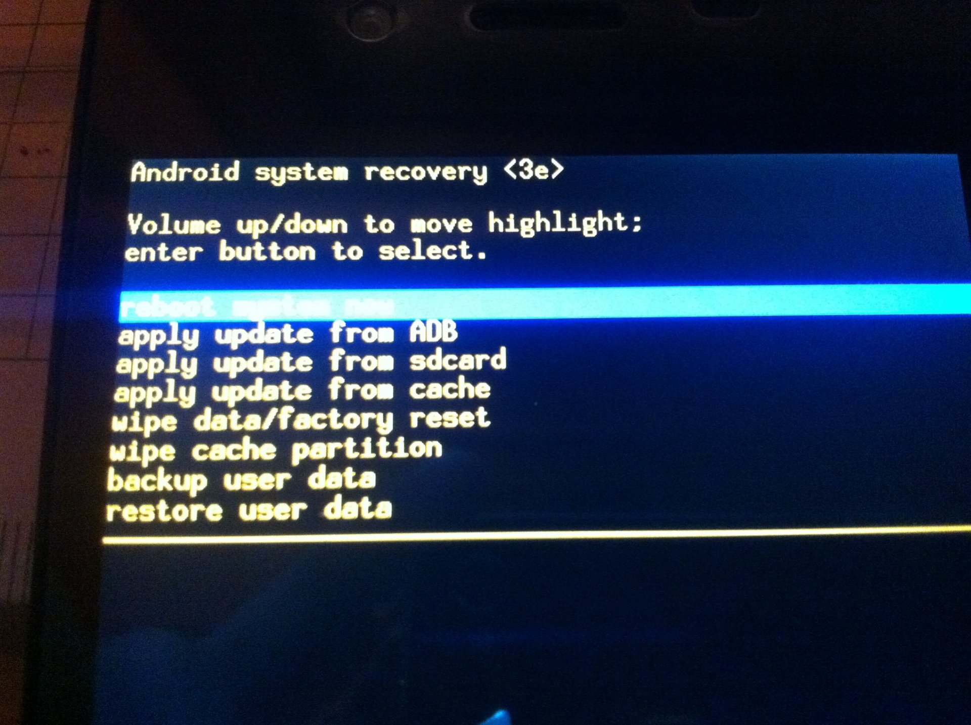

Egal ob ich das CWM 5.5 auf die SD oder auf den internen Speicher kopiere: Uncle erkennt beides. Im Recovery finde ich aber keines der beiden.
Außerdem sieht mein Menü wohl ein bisschen anders aus:
Welche rom willst du flashen?wenn das die sind die ich bearbeitet habe musst du die vorher entpacken und dann über restore flashen
Edit
das Recovery flasht du auch über die App aber wenn du schon das Stock Recovery drauf hattest hast du wahrscheinlich doch das alte x9
Reaktionen: guppy66
