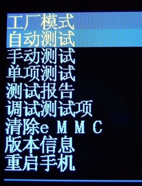

Hallo Zusammen.
Könnte mal jemand die Schritte dokumentieren wie er zum Wipen (Factory Reset und Cache) kommt?
Evlt. ein Video, oder aber Bilder, oder aber sowas wie 3ter Eintrag, dann 2ter Eintrag.
Problem: Ich komme zwar in das Menu (VOL- und Power), doch dann ist alles Chinesisch (im wahrsten Sinne des Wortes) für mich...
Dank und Gruß

Ich zitiere mich mal selber
Falls es jemandem weiterhilft ,hier die Übersetzung vom ch. Factory Mode:
Factory Mode
Auto Test
Manual Test
Individual Test
Test Result
Debug Test Options
Wipe EMMC
Version Info
Reboot Phone

Hi. Danke für die Info.
Hinter dem ersten Menu kommt bei mir ein Sub-Menu mit 3 weiteren Einträgen.
Gibt es dafür auch eine "Erklärung"?
Dank und Gruß

Beim ersten Menü kommt bei mir der "Auto Test" der beim anklicken sofort startet,sieht das Menü bei dir anderst aus?
Ich denke, dass "Factory Mode" nur dir Überschrift ist und danach erst die Menüeinträge kommen. Also ist der erste Eintrag der "Auto Test". Scheint auch zu passen, schaut euch mal die letzten beiden chinesischen Schriftzeichen der ersten drei Einträge an.

Aber wie Androide schon sagte, das ist das falsche Menü. Du müsstest am besten über eine CWM Recovery dein Originalbackup aufspielen.
