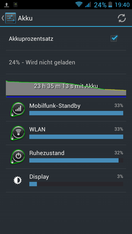

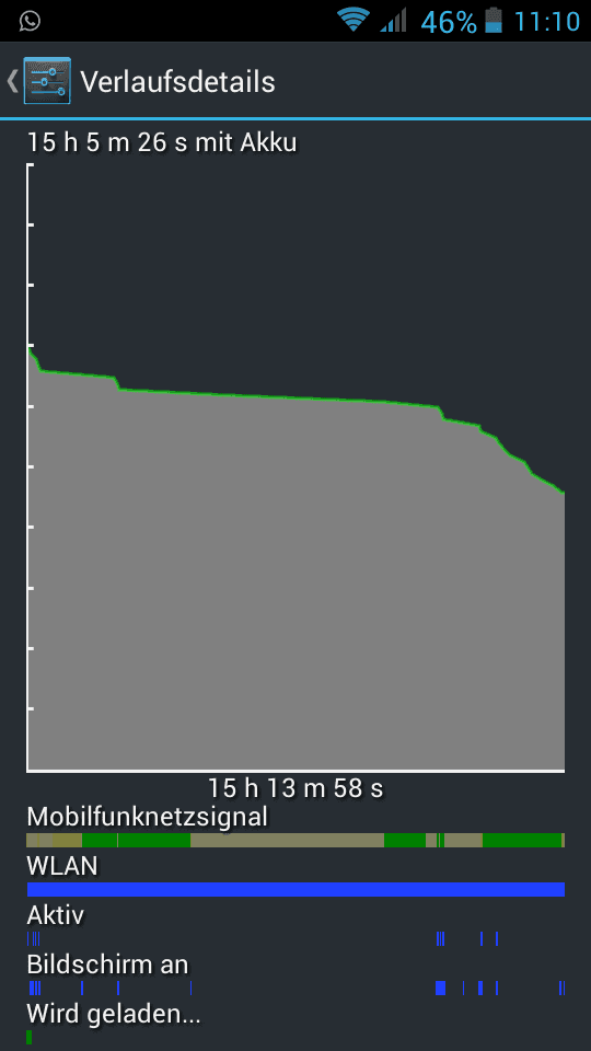

Das Xiaocai X9S, das wir seit 6 Tagen von Comebuy haben, hatte diverse Probleme.
Kernel Info: Linux version 3.4.5 (xionghui@rlk-buildsrv1-9) (gcc version4.6.x-google 20120106 (prerelease) (GCC)) #1 SMP PREEMPT Mon Nov 25 14:57:19 CST 2103
Das Hauptproblem: Das Wlan arbeitet laut der Übersicht in den Akkueinstellungen/ Verlaufsdetails dauerhaft.
maximalist-albums-screenshots-xiaocai-x9s-picture6336-wlan-problem.html
Das ist in anderen Systemen nicht der Fall

Mein Problem ist gelöst!
In den Einstellungen/Akku/WLAN wurde mir angezeigt, dass "WLAN bei Nichtverwendung oder Nichtverfügbarkeit deaktivieren" eingestellt sei.
Trotzdem lief WLAN dauerhaft.
Im Chat mit Comebuy wurde mir gezeigt, dass ich "WLan im Standby-Modus aktiviert lassen" umstellen müsste. Ich hab dann dort (Einstellungen/WLAN/(Menütaste)Erweitert/ nachgeschaut und tatsächlich dort war die Einstellung auf "Immer" gesetzt. Obwohl es in den Akkueinstellungen anders angegeben wurde. Ich setzte die Einstellung auf "Nie". -> WLAN im Standbybetrieb nun aus. Alles normal.
Danke fürs mitdenken und die Tips!!!
