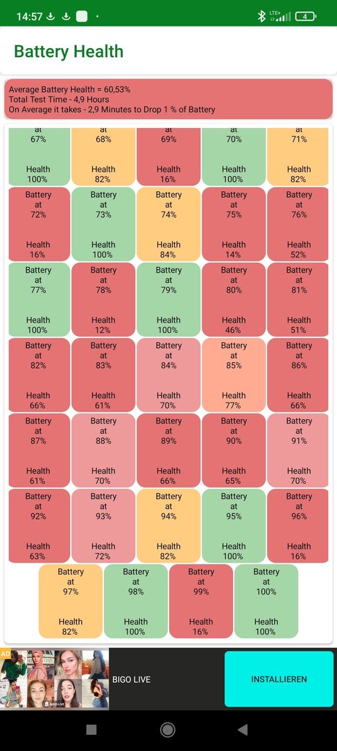

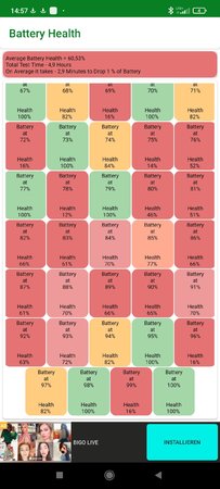

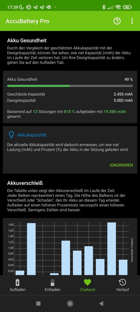

Hatte jemand schon das Problem, dass der Akku schon bei mehrmaligen benutzen kaputt ist?
Ich habe das Smartphone am 5.11.21 geliefert bekommen.
Durch eine Drittanbieter App(accubattery pro) ist mir aufgefallen, dass der Akku anstelle der angebenen Kapazität von 5000mAh nur 2500mAh hat. Da mich das stutzig gemacht hat, habe ich noch eine App(Battery Benchmark and health) installiert die den Akku einmal komplett testet. Das Ergebniss 60,53%.
Ist das schon jemanden aufgefallen oder ist das nur bei meinem so?
Schönen Abend
Tim

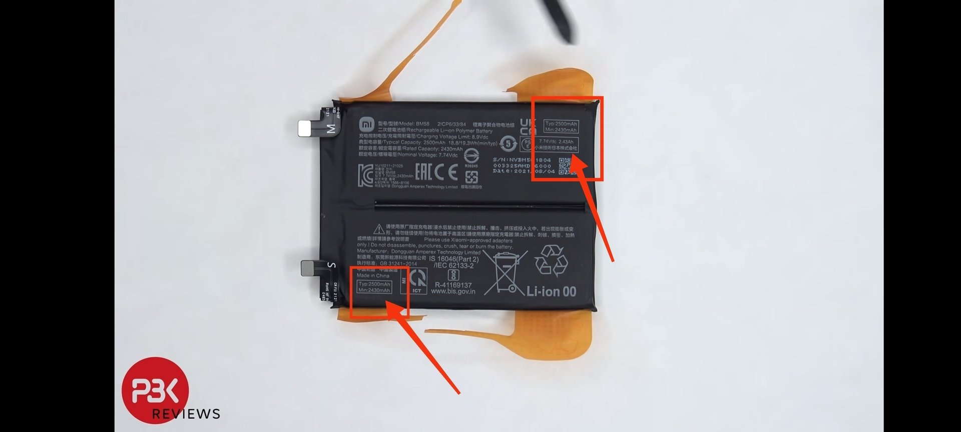

Der Akku ist geteilt 2*2500 mAh , deshalb die fehlerhafte Anzeige.
Du lädst im Idealfall mit 2*60 Watt und bist dann bei den beworbenen 120 Watt.
Bearbeitet von: medion1113 - Grund: Screenshot eingefügt
Reaktionen: Fulano und TheMissingLink
@medion1113 wollt ich auch Grad schreiben. 2 x 2500
