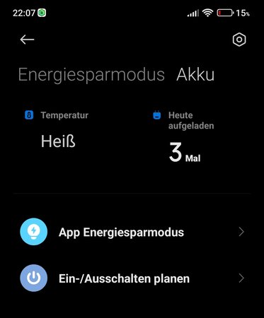

Als ich das Smartphone benutzen wollte hat es mir eine Meldung gezeigt das es angeblich zu kalt wäre, obwohl Wohnung 18 grad...
Und dann ist der Akku Status immer auf 15% obwohl er Vollgeladen ist.

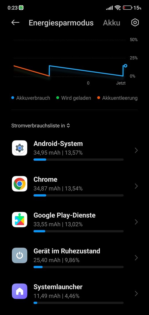

Hardware Fehler oder Software Fehler? Screenshot_2023-04-30-22-07-25-304_com.miui.securitycenter-edit.jpg
@pitbone na Guck doch Mal welche App ganz oben angezeigt wird . Vielleicht ist ne App Schild die quer schlägt.
@pitbone OK was auffälliges sehe ich jetzt nicht. Hast du auch Mal ein anderes Ladegerät probiert?
Aber wenn dein Gerät so heiß wird🤔irgendwas ackert da verdammt viel.
Geh Mal auf "Stromverbrauchsliste" und ändere Mal auf Hardware und schau da Mal.
Ja mit einem Ladegerät von xiaomi Mi 10 habe ich probiert. Selbe Problem. Lädt nur bis 15% mehr nicht :(

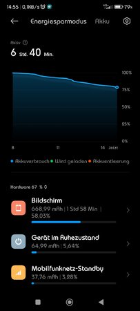

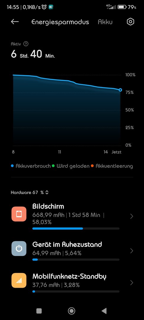

@pitbone OK. Mal blöd gefragt..bleibt es die ganze Zeit auf 15% beim Benutzen (ohne Ladekabel)? Hast du Mal geschaut ob Hardware einen hohen Verbrauch hat?
Also von alle auf Hardware.

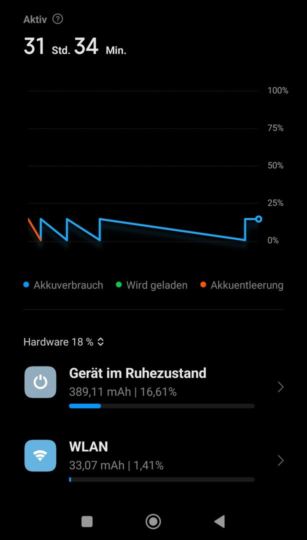

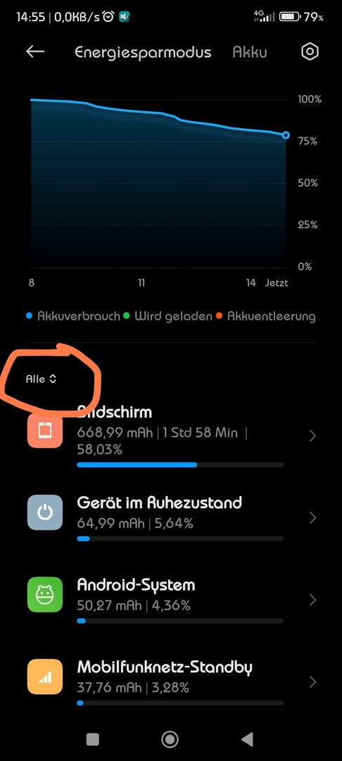

@pitbone guckst du jetzt bitte Mal was unter Hardware steht bzw postest ein Screenshot? Ich Frage jetzt das dritte Mal..
