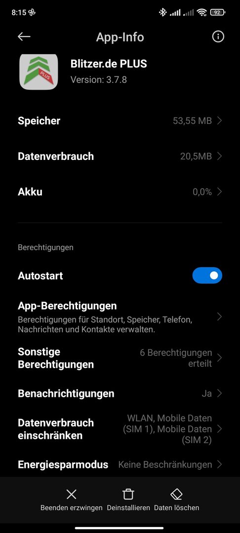

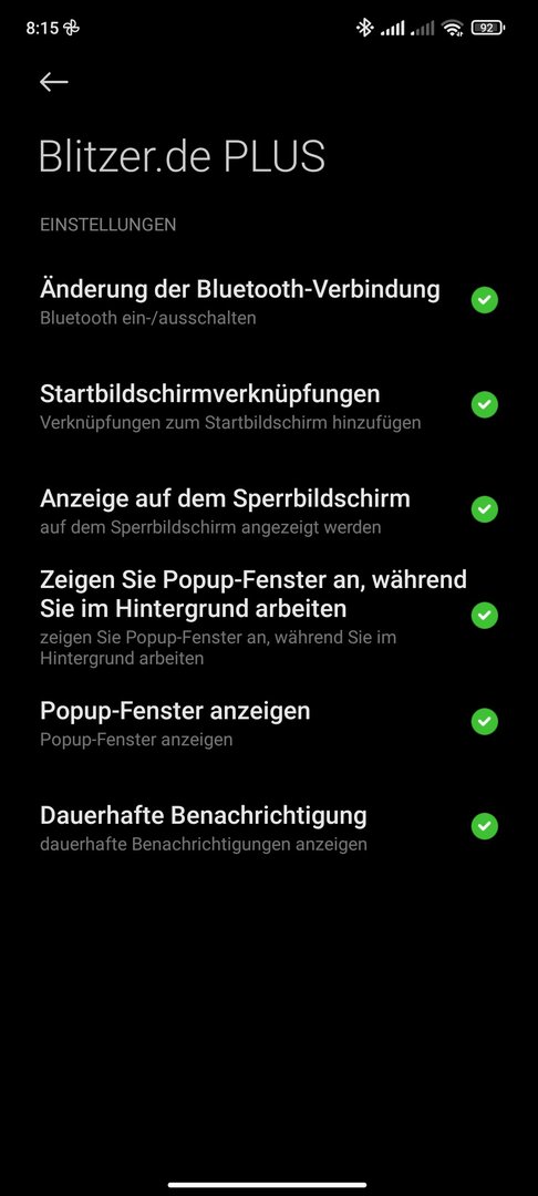

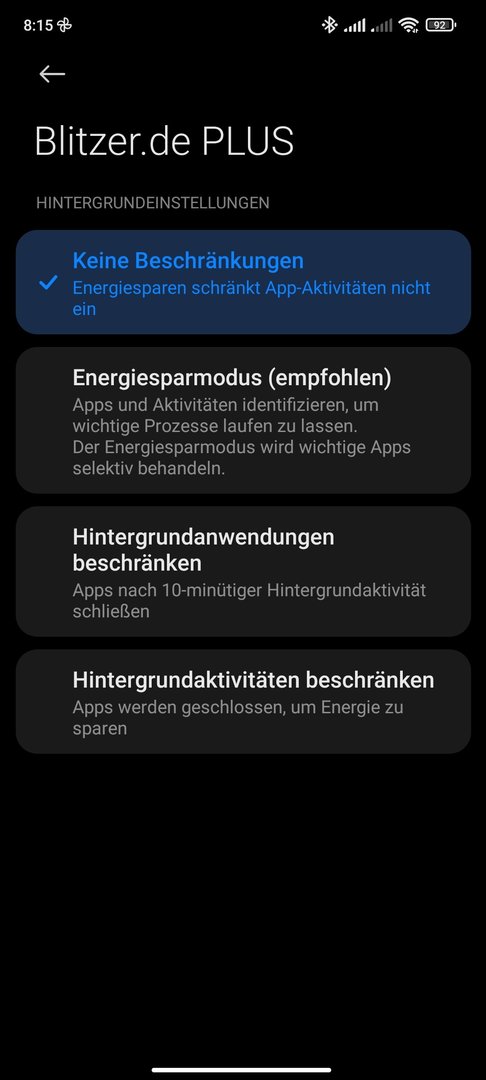

@Navajoa
Schau mal unter Sonstige Berechtigungen und aktiviere dort alle und aktiviere mal die App Sperre dafür
Das gleiche Problem hatte ich bei meinem 11 Pro auch. Stelle alles so ein.
Danach lösche die Bluetooth Verbindung mit deinem Auto und erstell eine neue Verbindung. Wähle dann in den Blitzer Einstellungen deine neue Bluetooth Verbindung aus und dann berichte gerne.

@Navajoa

@Navajoa freut mich, dass es funktioniert. :)
@Navajoa
Deshalb liegt die Empfehlung immer in den Sonstigen Berechtigungen wie ich auch schon erwähnt hatte.
Auch kann man die App Sperre unter Sicherheit - Apps Beschleunigen etc noch aktivieren.

Es lag an den Sonstigen Berechtigungen-denk daran in Zukunft😉
Aber Hauptsache es läuft jetzt, wie es soll.
Damit ist das Ziel erreicht. 👍

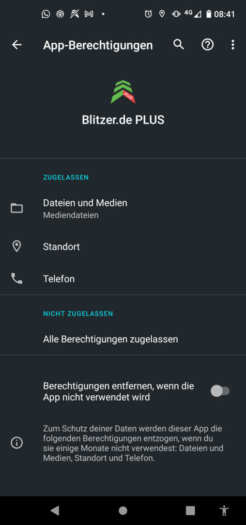

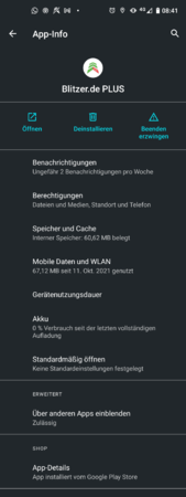

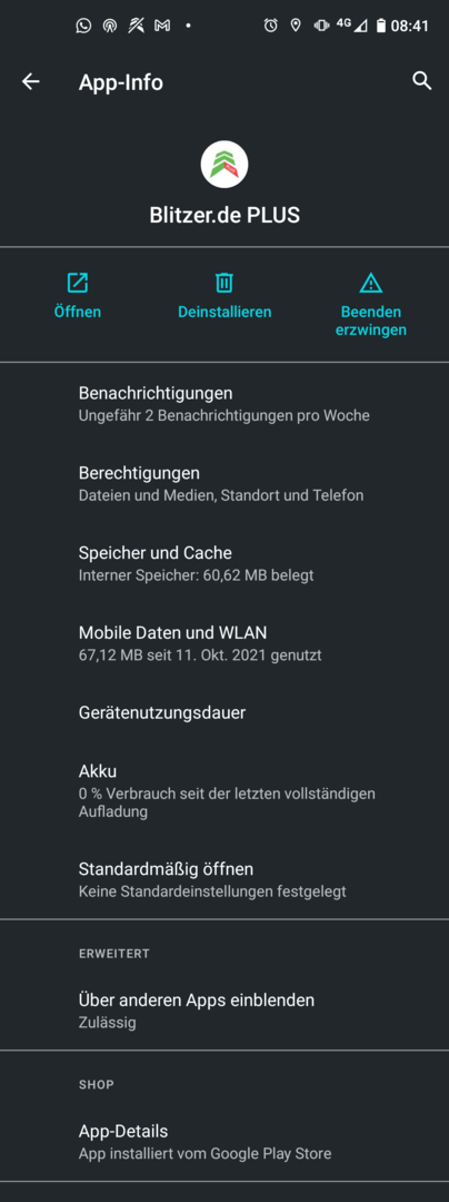

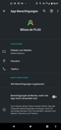

Ich würde das Thema gerne nochmal aufgreifen. Bei meinem Android 11 sehen die Einstellungen leider anders aus.
Was kann ich denn noch anders einstellen, damit die App wieder automatisch gestartet wird?
Einstellungen -> Apps -> sonstige Berechtigungen -> Blitzer.de
Welche Berechtigungen sind dort gewährt?
Bei mir hat es auch auf einmal gehakt. Ich musste aber nur einmal die Haken bei den entsprechenden Autos rausnehmen und wieder neu setzten. Danach funktionierte es wieder. An den Energieeinstellungen musste ich nichts ändern (war auch vorher schon von allem ausgenommen).
Die Funktion "Sonstige Berechtigung" habe ich nicht, wenn ich in den Einstellungen auf "Apps und Benachrichtigungen" klicke.

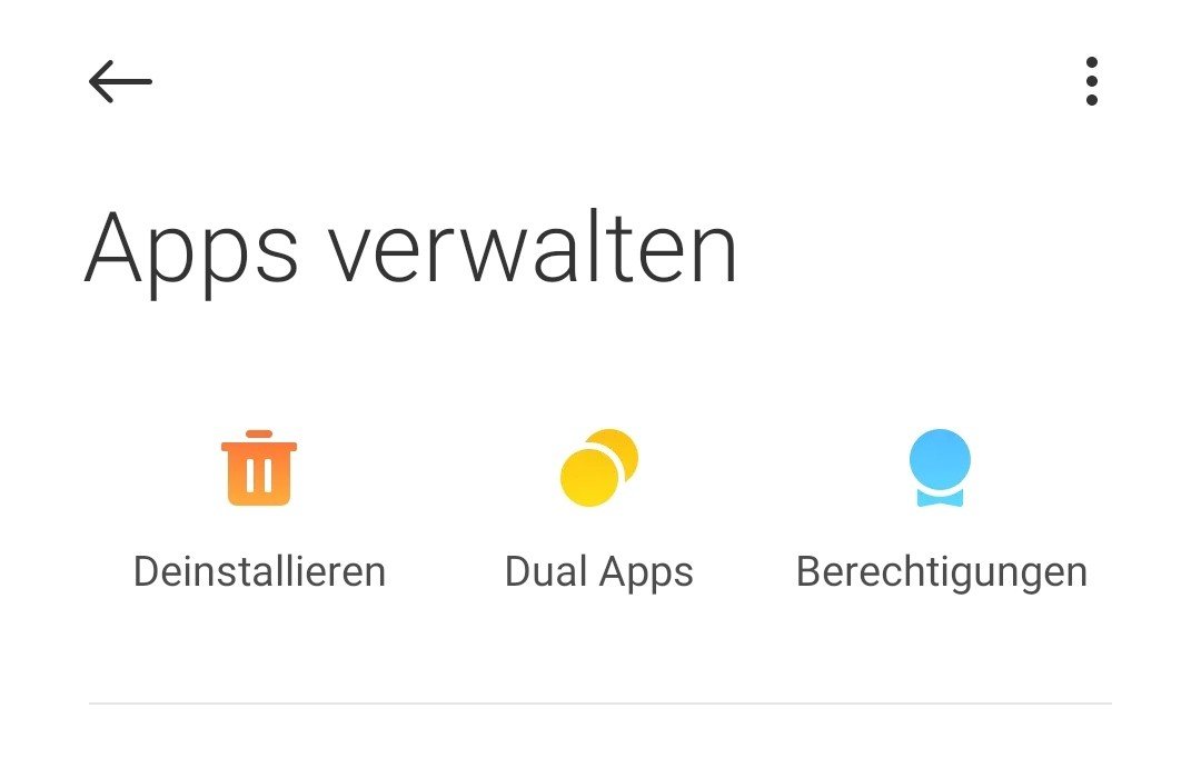

Du nutzt aber ein Xiaomi 11T (Pro)?
Alternativ: Einstellungen -> Apps -> Apps verwalten -> Berechtigungen
Achso, nein... ein Motorola G8 Power mit Android 11.
Das ist mir nicht aufgefallen, dass das Thema spezifisch im Xiaomi Forum gestellt wurde. Soll ich ein neues Thema eröffnen?
Reaktionen: Fulano
