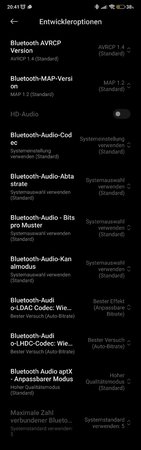

Was das Rauschen angeht, weiß ich auch nicht recht. Evtl. einigen sich Handy und Autoradio nicht sofort auf einen guten gemeinsamen Nenner (Codec oder Bluetooth Standard)
In den Entwickleroptionen auf dem Handy kann man einiges bezüglich Bluetooth einstellen.
Danke dir für den Tipp. Welche Einstellungen in den Entwickler Optionen sind das genau?
Ob und was du da ändern/testen könntest, kann ich dir auch nicht sagen.
Evtl. mal HD Audio aktivieren/deaktivieren.
Ich wollte nur darauf hinweisen, dass es die Möglichkeit gibt.
@Greedo13
Edit: Die Entwickleroptionen schaltest du frei indem du bei "Über das Telefon" 5 mal auf die Miui Version tippst.
Cool vielen dank. Kann jemand zu den einzelnen Einstellungen etwas sagen?
