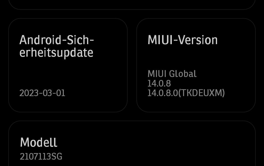

Hallo Leute,
Hatte letze Woche mein Smartphone "unlocked" und die 14.0.8 EAA Version geflashed da ich die EU Version habe, nehme ich an.
Will den bootloader wieder schließen.
Besser mit Flash Tool "Flash and lock" oder mit cmd "fastboot oem lock" Methode?
Ich weiß das meine Daten bei beidem gelöscht werden.

Nein Nein keine China. Ich denk mal auch die global Version mit der eaa original Firmware. Hab das Smartphone Anfang 2022 bei ebay gekauft neu aus Deutschland. Wie kann man genau sehen welches Smartphone man hat, also welche Region aber definitiv kein China

Habe die 14.0.8 (TKDEUXM) drauf, also die EU Version. Das bedeutet beim Flash Tool wieder die selbe originale Rom auswählen und dabei lock auswählen statt nur Flash all data
