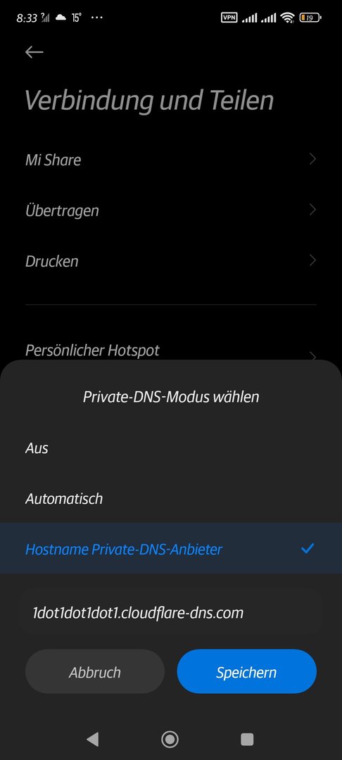

Übrigens, die Hosts in der Empfehlungsecke werden auch nicht angenommen: Keine Verbindung möglich....

Du hast oben einen VPN an? Lt. Cloudflare geht das nicht mit dem Privat DNS-Dienst.
@Jan Manuel stoppe bitte deinen Adblocker/VPN, dann kannst du ein privates DNS nutzen!
Reaktionen: Wattsolls und Xanoris
Ja, mein VPN ist wieder eingeschaltet. Aber auch wenn VPN abgeschaltet ist kommt bei jedem Host die Meldung: Keine Verbindung möglich....Im Netz findet man darüber recht widersprüchliches; es könnte an Vodafon liegen, oder Google hat diese Sache mit der privaten DNS ungünstig implementiert, oder auch, dass es an Xiaomi liegt....Das Problem scheint nicht so unbekannt zu sein....
Aber eines habe ich noch nicht ausprobiert: VPN abschalten, Host eingeben, Speichern und denn das Gerät neu starten....Mal sehen....Drückt alles drückbare....
Das hat funktioniert, nun ist die Cloudflare DNS aktiviert. Mal sehen, wie die Werbung darüber geblockt wird...
Vielen Dank an Euch beiden, dass ihr am frühen Morgen geholfen habt.....:)
