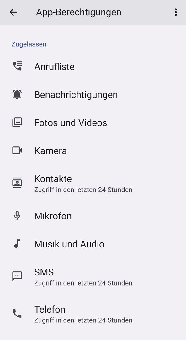

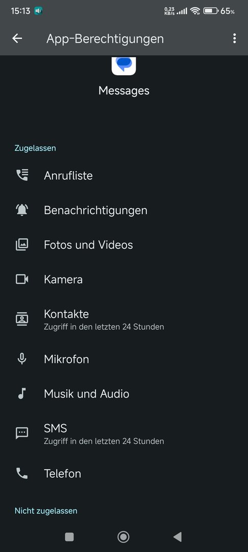

@crazyredseadiver
Hast du auch hier alles freigegeben?
  • Screenshot_2024-04-24-15-13-06-434_com.google.android.permissioncontroller.jpg
Ja, da ist alles O.K

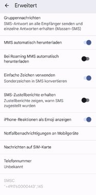

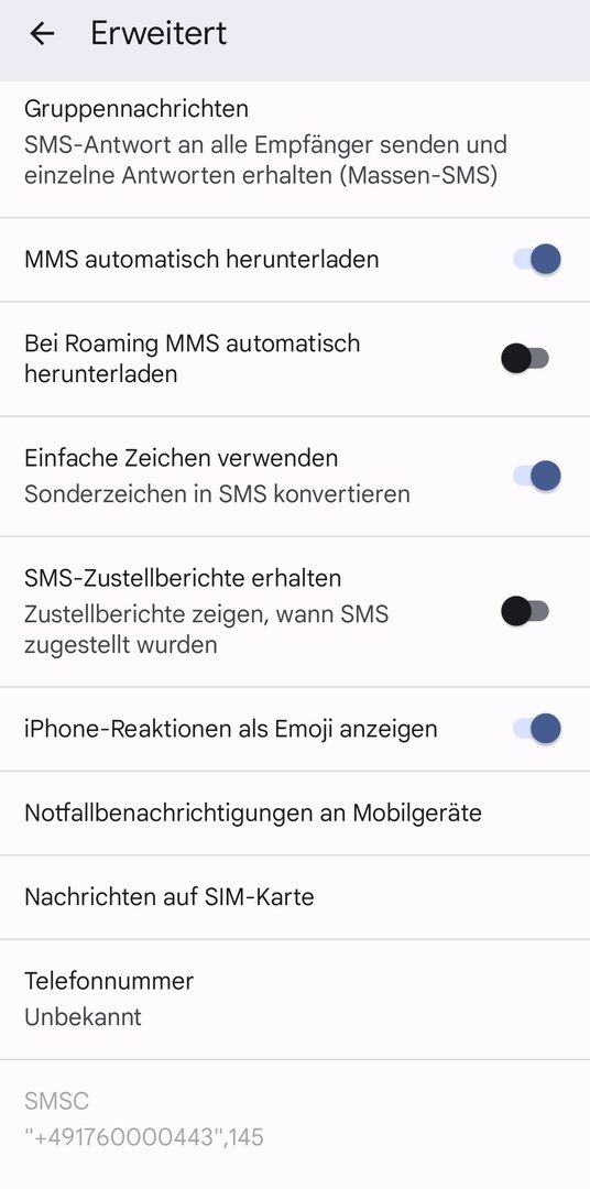

@crazyredseadiver und schau mal in der Messages App ob da die korrekte Mitteilungszentralnummer drin ist..die wäre
+491760000443
Zu finden unter
App öffnen..oben rechts..messages-einstellung..erweitert..ganz unten
Eine andere SMS-App hatte ich ja schon getestet, wie geschrieben - leider ohne Erfolg.
Die Zentralnummer ist grau hinterlegt und lässt sich nicht ändern.
