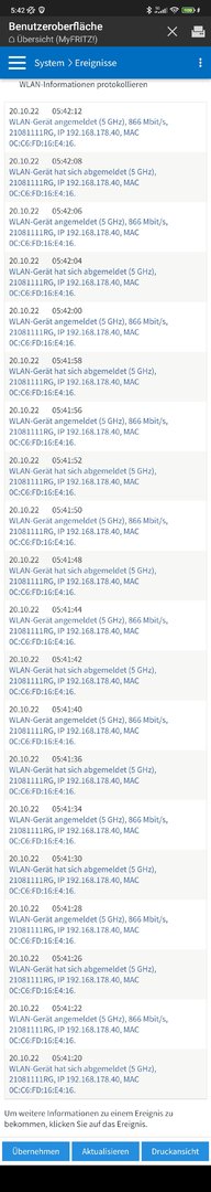

ich habe gestern Abend meine fritz.box 7290 neugestartet. Seitdem hab ich das Problem, dass das xiaomi kurz verbindet, allerdings gleich meldet "Kein Internet" und dann sich versucht neu zu verbinden. Also WLAN Symbol (mit Ausrufezeichen) kommt und verschwindet gleich wieder.
Das passiert nur bei dem xiaomi, bei sonst keinem Gerät. Gerät habe ich neu gestartet, Flug Modus rein und wieder raus. Aber es klappt nicht. Wenn ich unter Smartphone Informationen schaue, hat das xiaomi auch einen falsche IP Adresse, habe aber DHCP am xiaomi aktiviert.

Vielen Dank für eure Antworten. Eine Fehlerhafte Einstellung in der Fritz Box war der fehler. Hatte unter IPv4 noch einen anderen DNS eingetragen, der nicht mehr existiert. Diesen dann entfernt und nun läuft es wieder. Kurioserweise allerdings nur bei meinem Xiaomi gab es dieses Problem.
