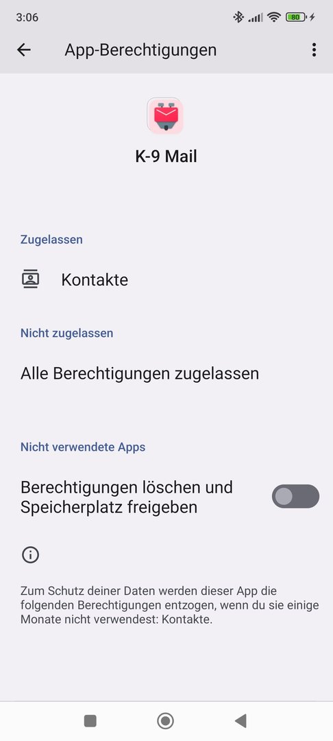

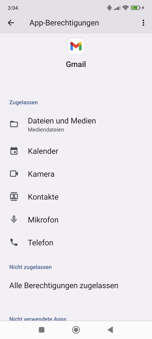

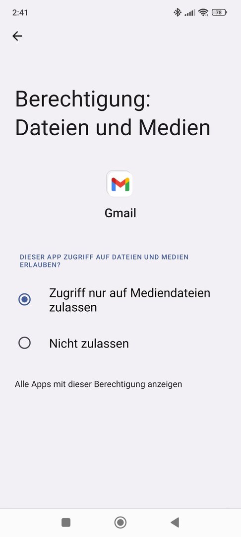

..auf Dateien zugreifen:
ich hab das jetzt mal in den Apps und ihren Berechtigungen nachgeschaut.
In K9-Mail hab ich solche Einstellungen gar nicht,
in GMail habe ich mal 2 Screenshots beigefügt, da kann ich seltsamerweise nur auswählen "nicht zulassen" oder "nur Mediadateien zulassen" -- also für Dateien UND Medien habe ich gar keine Auswahlmöglichkeit (siehe Screenshots von GMail-App)

also, bei GMail und K9-Mail kann man zu den Berechtigungen anscheinend unterschiedliche Berechtigungen erteilen
ABER
jetzt konnte ich Mails mit Anhang von Gmail und auch von K9-Mail versenden!
Was ich geändert habe:
Bei den Berechtigungen zu den Apps steht dann ganz unten:
"Nicht verwendete Apps:
Berechtigungen löschen und Speicherplatz freigeben - JA oder NEIN"
darunter steht:
"Zum Schutz deiner Daten werden dieser App die folgenden Berechtigungen entzogen wenn du sie einige Monate nicht verwendest:
- Kontakte (bei K9-Mail)
- Dateien und Medien, Kamera, Mikrofon und Telefon (bei Gmail)"
Nachdem ich hier die Standardeinstellung von "ja" auf NEIN geändert habe konnte ich in beiden Mail-Progs plötzlich Mails mit Anhang versenden!
"Blöderweise" sind die Berechtigungen jedoch IMMER als aktiviert gelistet obwohl Xiaomi die Berechtigungen nach längerer Nichtverwendung entzieht.

@Bluesman genau..alle Berechtigungen zulassen und . Hast jetzt alles richtig eingestellt. Dir würden wieso auch immer die Berechtigungen entzogen. Jetzt stimmt wieder alles.
@daywalker1911 jo, genau
aber die Berechtigungen waren vorher genau so auch eingestellt - wurden jetzt nicht verändert,
nur beim letzten Einstellungspunkt war "ja" eingestellt, wo es heisst dass zum Schutz meiner Daten die Berechtigungen entzogen werden wenn man die App einige Monate nicht verwendet -- das hatte ich leider bestätigt.
Leider wird dies, wenn dann vom Xiaomi die Berechtigungen "entzogen" werden nirgends angezeigt, auch die aktivierten Berechtigungen stehen nach wie vor so eingetragen (obwohl sie entzogen wurden) --- das ist hier wohl SEHR schlecht gelöst
Bei K9-Mail sind ja nur "Kontakte" als Berechtigung zum Einstellen, warum man dann keine Dateien mehr als Mail-Anhang beifügen kann wenn der Zugriff auf Kontakte "unsichtbar" verweigert wird ist wohl eher ein Xiaomi-Geheimnis :(
Auch bei Gmail kann man unter den Berechtigungen zu "Dateien und Medien" nur
- entweder Zugriff verweigern
- oder Zugriff "nur auf Mediendateien"
zulassen, das wirft beim Einstellen schon die Frage auf wieso ich "normale" Dateien nicht zulassen kann. 😓
Aber nochmals Danke fürs Helfen, mitlesen und den Tipps !
@Bluesman ja die scheinen dann tatsächlich aktiviert zu sein aber durch die andere Option doch nicht. Aber nun geht's..das die hauptsache 😊
