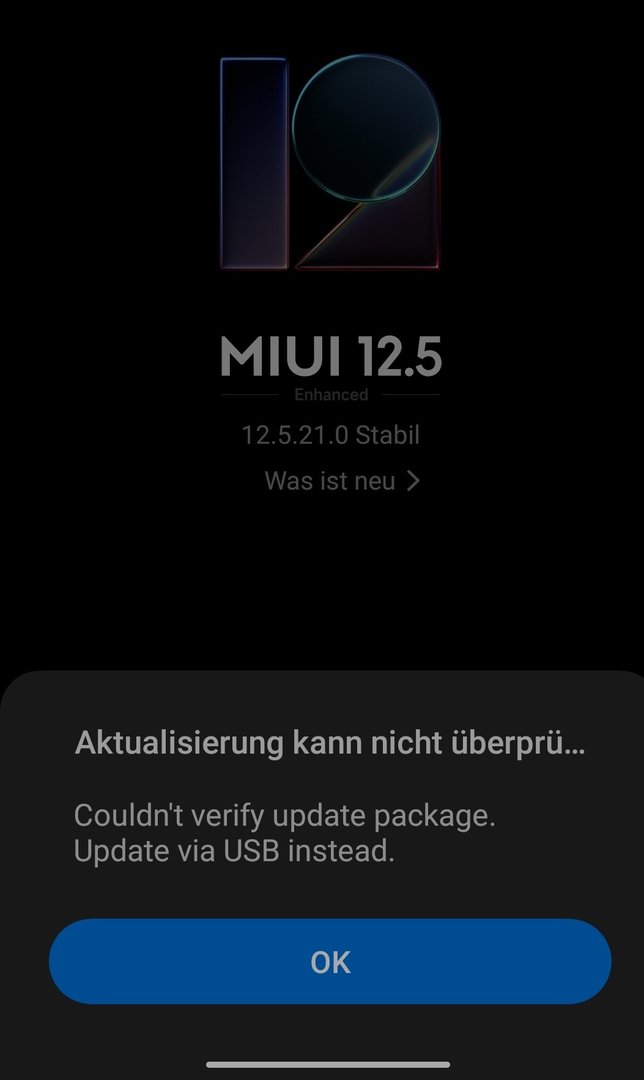

@daywalker1911 ..welche Datei bzw. Version wäre jetzt die Nächste. Habe schon einige 13er geladen und sie werden jedesmal beim Überprüfen des Updates abgelehnt.

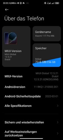

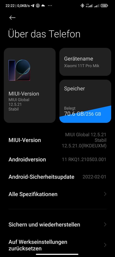

@gifmik mach doch Mal bitte einen Screenshot von deiner momentan installierten Rom. Dann können wir nachschauen welche Version du benötigst.
Reaktionen: gifmik
@DocNo82
Hier die Meldung

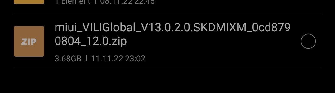

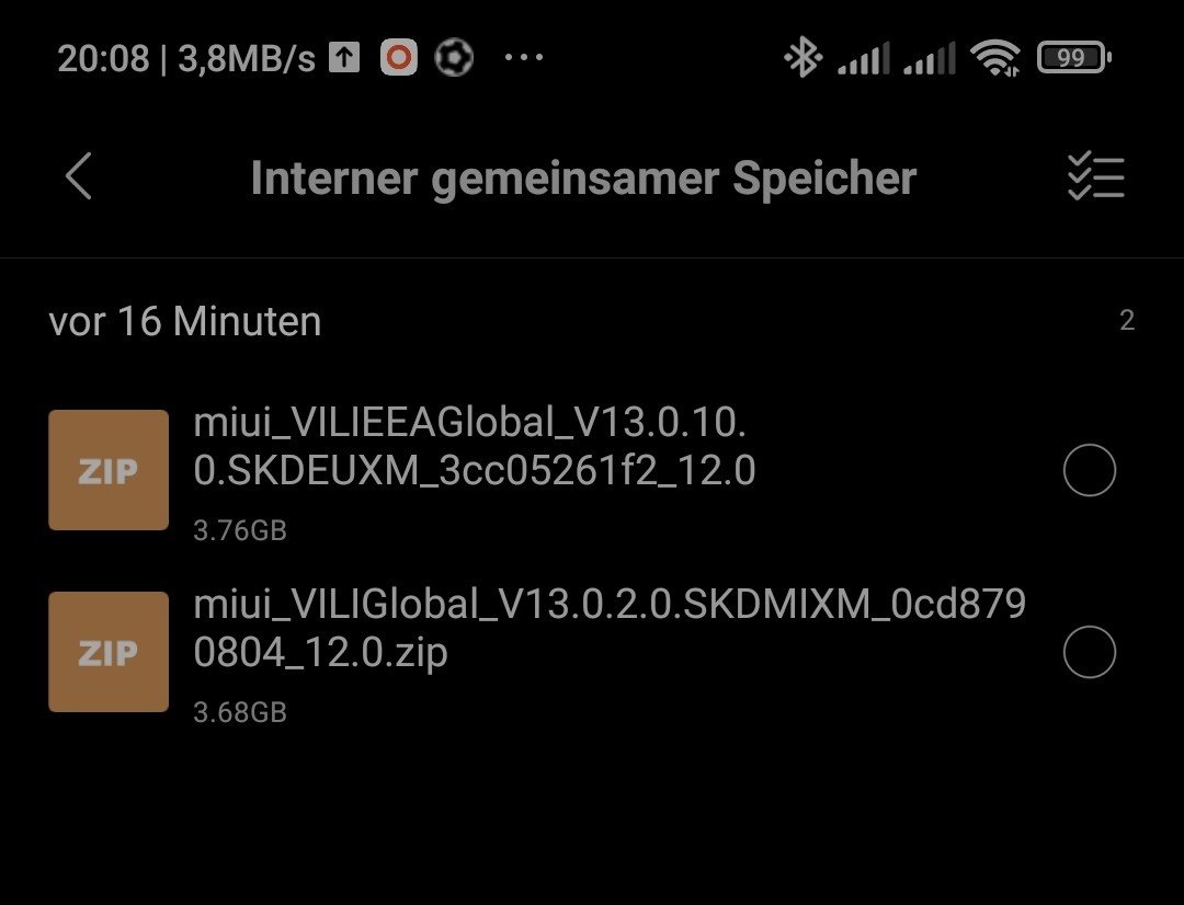

Leg die Update Datei Mal ins root Verzeichnis des Handys.
@DocNo82 ..root Verzeichnis ?
Du brauchst die EUXM nicht die MIXM.
Das Update soll in der obersten Ebene des Speichers liegen und nicht in einem Ordner.

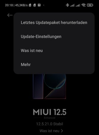

Was wir auch schon hatten mit dem Fehler, waren Probleme mit dem Updater. Hierzu einmal den Cache dazu löschen.
Einstellungen - Apps - Apps verwalten - rechts oben die 3 Punkte und system Apps einblenden - über das Suchfeld den 'updater' suchen - und hier bei Speicher die Daten löschen.

Du musst darauf achten, dass die Version fürs 11t pro ist und für die EUXM. Leider wird dir hier keiner genau sagen können welche Version funktioniert. Die Versionsnummer muss halt höher als deine sein.
