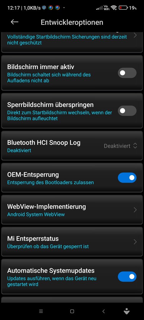

Hat endlich geklappt zu installieren. Wie meintest du das mit dem Entwicklermodus OEM aktivieren? Lg
@Martin9507
@rene3006
Wie gesagt, ich komme nicht mehr ins Handy da der Start nicht funktioniert.
Demnach ist alles gesperrt

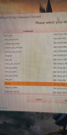

@rene3006 ich finde einfach nicht das Modell 11t Pro..
Vili ist doch das 11T Pro
Reaktionen: Martin9507
@hasan9540 ja, nur dass das dort in dem Verzeichnis nicht als Xiaomi 11t pro aufgeführt wird sondern irgendwo am letzten Ende steht "vili_pre" - jedes andere phone ist aufgeführt. Komisch
Trotz der treiberdatei Qualcomm funktioniert es noch immer nicht.
Im Xiaomi V2 Tool wird mein Handy als "Android" erkannt, kurz danach spielt der computer einen ABD Treiber drauf. Nach Deinstallation und Löschung des Treibers über den Gerätemanager, wenn ich dann den Qualcomm Treiber lade, wird das phone nicht immer im Xiaomi tool erkannt. Wenn ich so weit komme und im tool die Hardware aussuchen (vili_pre) scheitert es am Ende daran, dass das Tool aufgrund des fehlenden Debugging-Modus oder dem nicht finden der Rom Datei beendet.
Habt ihr Lösungen, ideen? LG
