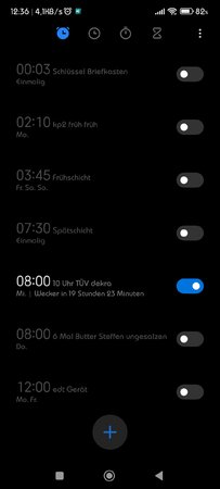

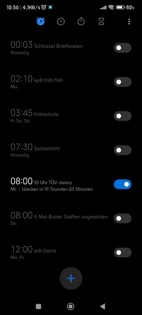

Ich habe 3 voreingestellte Wecker, von denen heute keiner geklingelt hat.
Dann habe ich um 9:02 Uhr einen Wecker gestellt, der funktioniert hat.
Bei mir einfach total unzuverlässig

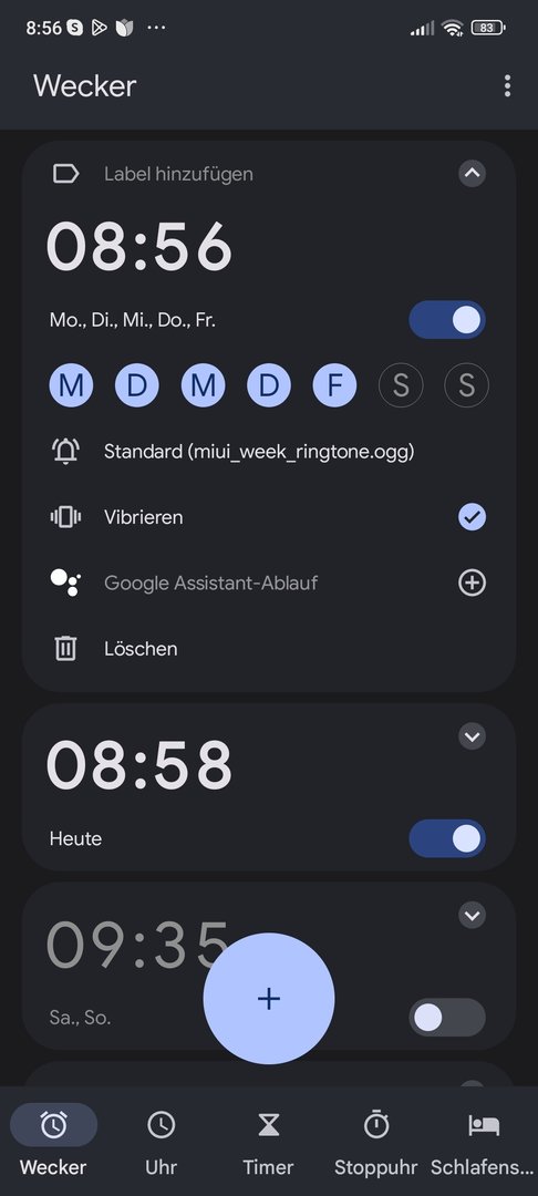

@Koston85 das ist nicht der original Wecker vom 11T Pro.
Keine Info welche Wecker App das ist..nix.
Das ist der Originale.

Der wird vom System beendet worden sein. Probiere es mal mit dem vorinstallierten Wecker.
@Koston85 Wecker aus'm Energiesparen raus nehmen und Autostart erlauben. Oder den Standart nehmen. Der läuft problemlos.
Reaktionen: Digger T und Fulano
Hallo, richtig den Google Wecker musst du aus dem energiesparen nehmen und Auto start aktivieren. Hatte das selbe Problem, nach Neustart des Handys sind die Google Wecker deaktiviert bzw sie werden nicht erkannt. Seit dem ich die app im Auto start habe ist das problem beseitigt.
