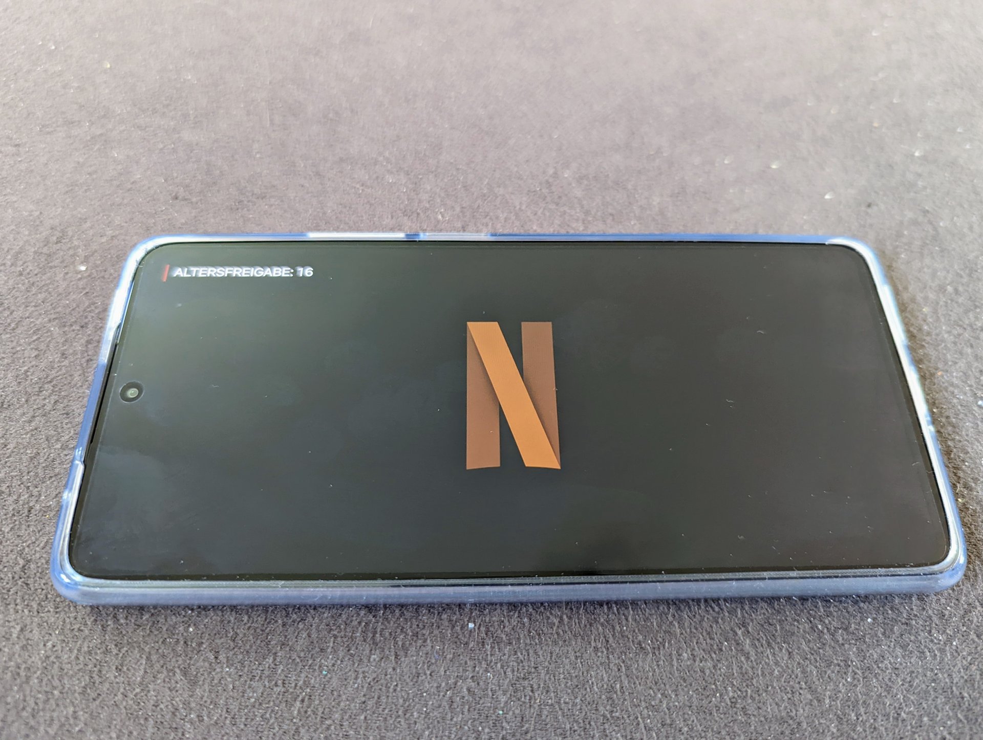

ich richte gerade meiner Freundin ihr 11T ein, alles normal soweit bis auf Netflix, hier kommen die Farben komplett durcheinander, das rote N beim Start eines Netflixfilms ist zb braun, allgemein erscheint rot komplett runter gedreht. Ich hänge Mal ein Bild an.
Es ist auch egal welche Displayeinstellung ich wähle oder welcher Farbmodus. Es ist kein Farbblindheits Modus aktiviert. Ich habe die App auch schon mehrmals installiert, ein schauen im Browser zum Vergleich funktioniert ja leider nicht. Alles andere auf dem Gerät sieht normal aus.
Iat das evtl. ein bekanntes Problem mit der App? Jemand eine Idee? 🫤
Danke schonmal.

Nein, daran scheint es nicht zu liegen. Es ist ja auch nicht alles in der App farblich falsch, wenn du oben links guckst, der Balken neben der Altersfreigabe ist normal rot, auch die Menüs sind normal.
Einzig die Videos selber nicht, kann das an irgendeineinem fehlenden Videocodex oä liegen? 🤷
Um mal ein kleines Update zu machen, ich konnte eine funktionierende Netflix App Version finden von Ende 2020. Alles danach wird wie oben auf dem Bild bei einigen Videos falsch dargestellt. Ob es wie bei einigen TVs an Dolby Vision liegt konnte ich nicht raus finden da man nicht sieht welcher Film dies einsetzt.
Erstaunlich dass sonst niemand das Problem hat. 🤔
