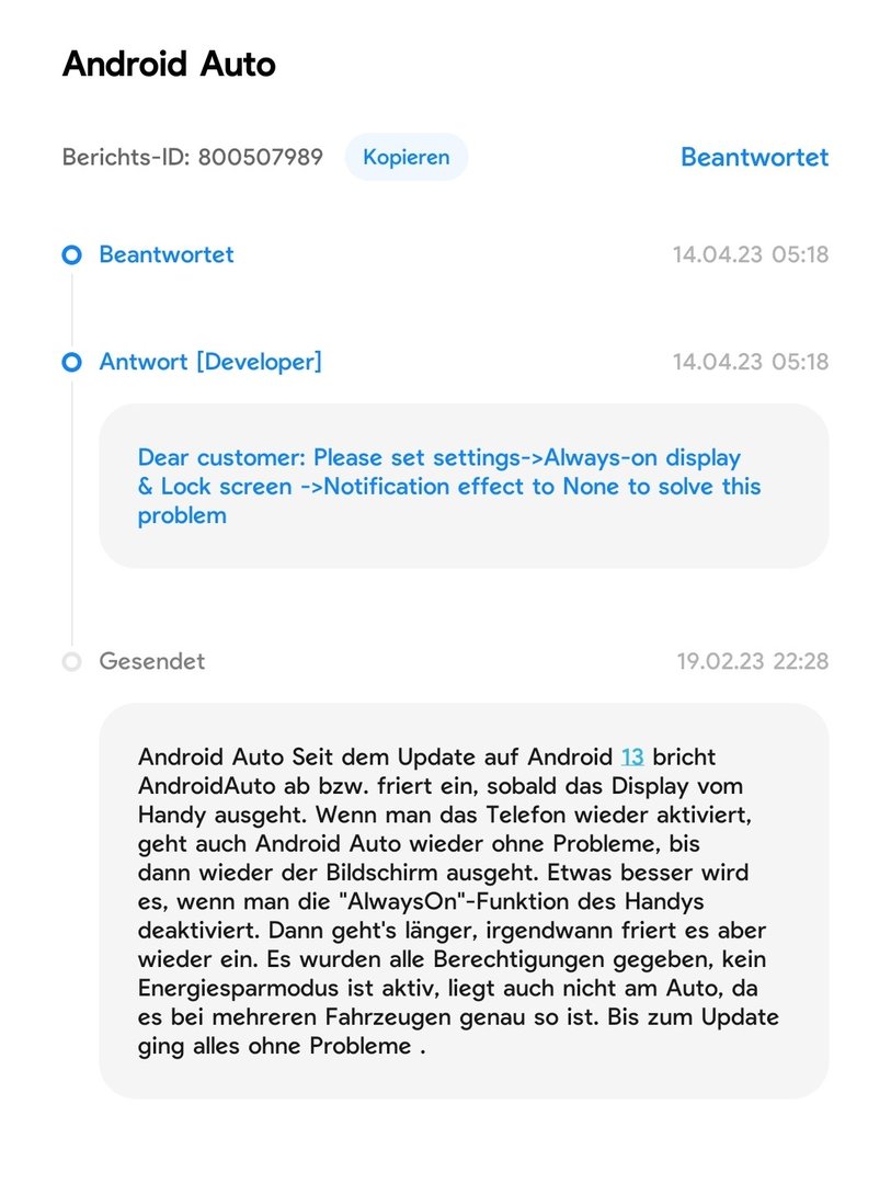

Ja hab heute auch verschiedene Varianten mit Uhr und bestimmten Apps gestet und es kommt immer zum Fehler! Am besten melden das alle Mal über die Feedback Option in den Einstellungen. Das Xiaomi das merkt, da laut Support nichts bekannt ist.
Das war die Antwort vom Support....🤮

Immerhin ist das Problem mittlerweile bekannt 🤦😅
