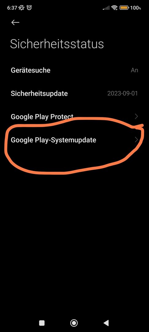

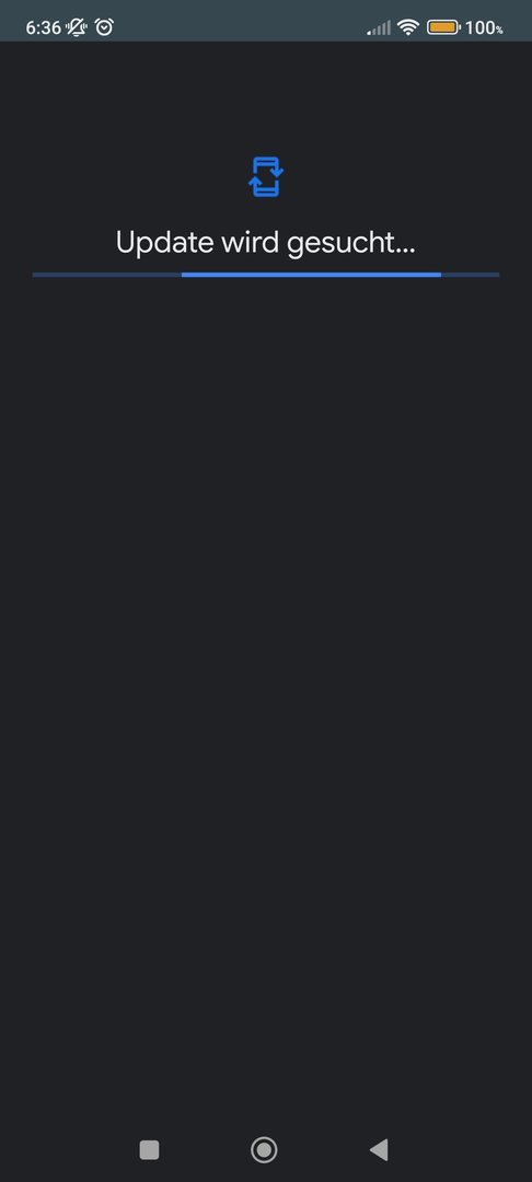

Hallo Freunde
Wenn ich in den Einstellungen über "Sicherheitsstatus" das "Google-Play-Systemupdate" machen will, dann dreht sich das nur seit ein paar Tagen. D.h. es findet nichts, hört aber auch nicht auf, sich zu drehen, bzw. u laufen.. Kennt das jemand?
Wenn kein Update zu machen war, dann kam der Hinweis "System ist aktuell" und zwar nach ein paar Sekunden..
Grüße

Falls jemand noch nicht das Systemupdate von November wegen des Fehlers hat, kann die letzte Aktualisierung vom Play-Store deinstallieren, dann funktioniert das Systemupdate wieder. Danach wieder den Play-Store aktualisieren, sonst funktionieren dort die Updates nicht mehr.

So hat es bei mir funktioniert:
Einstellungen>Apps>Apps verwalten>Google Play Store>Aktualisierung entfernen.
Jetzt Einstellungen>Sicherheitsstatus>Google Play-Systemupdate. Warten bis der Download fertig ist und neu starten.
Nach Neustart den Play Store öffnen dort in den Einstellungen auf Info und den Play Store wieder aktualisieren.
