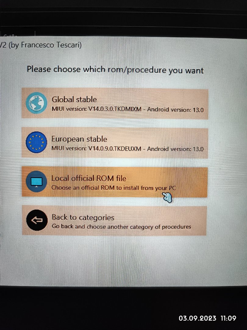

Das ganze sieht wie im Bild aus, nur die oberste Auswahl geht mit geschlossenem Bootloader.

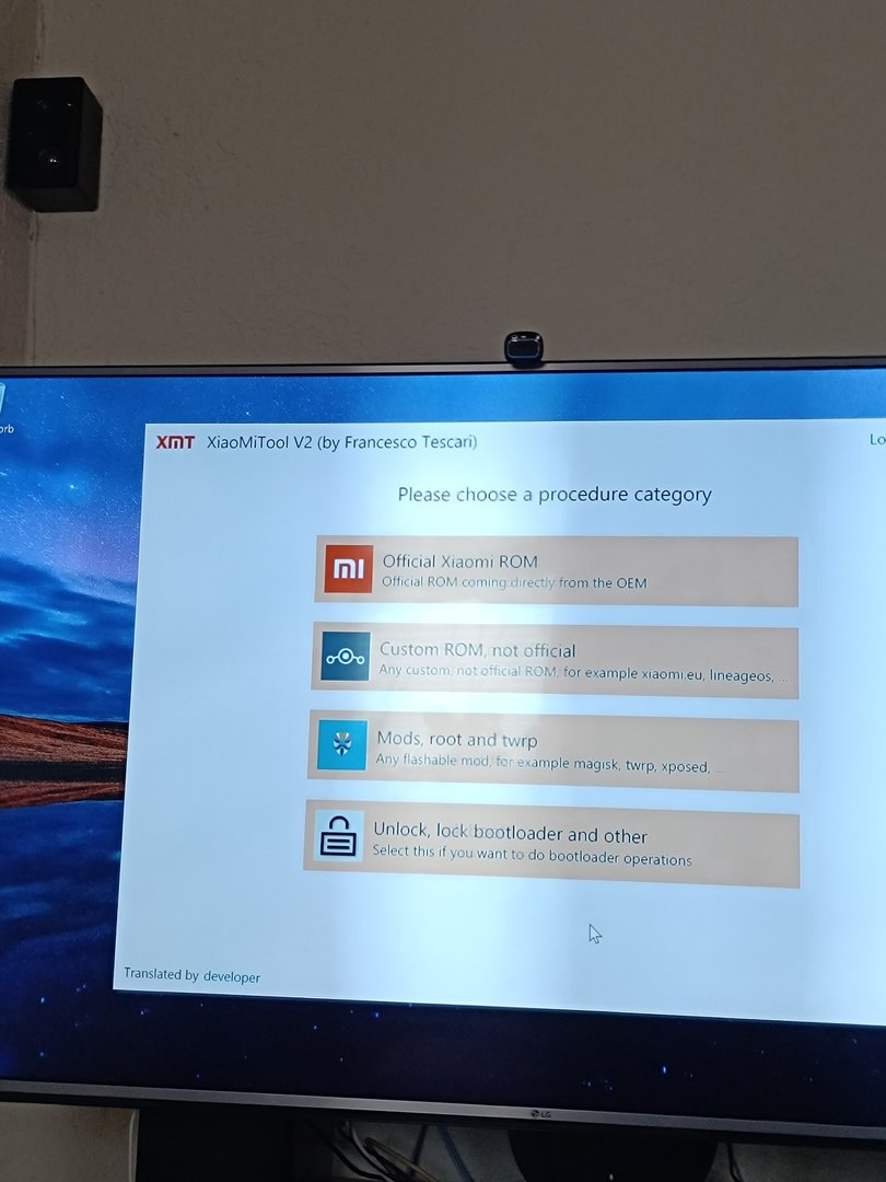

@wald66 und wenn man da drauf geht kann man eine eigene offizielle Rom installieren..dachte das geht auch da offiziell
@wald66 da wo mein Mauszeiger drauf ist..
Sorry nochmal... und wenn ich das so mache bleiben meine Daten alle vorhanden? Es kommt dann nämlich die Meldung, dass ich alles sichern soll...
