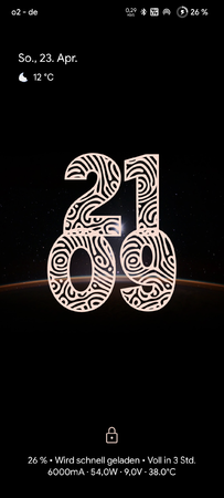

Hallo hab Cherish OS 4.7 drauf läuft soweit alles nur das scrollen ist nicht flüssig (hakt) und das laden dauert ewig trotz 54 Watt und 9 Volt 3 Stunden siehe Anhang . Überlege den TUF Kernel zu installieren damit soll schnell Ladung gehen oder Evolution X v7.8 dort ist der TUF Kernel schon drin .

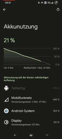

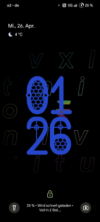

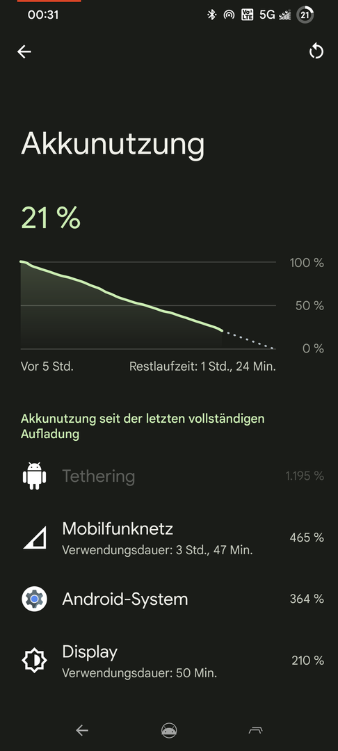

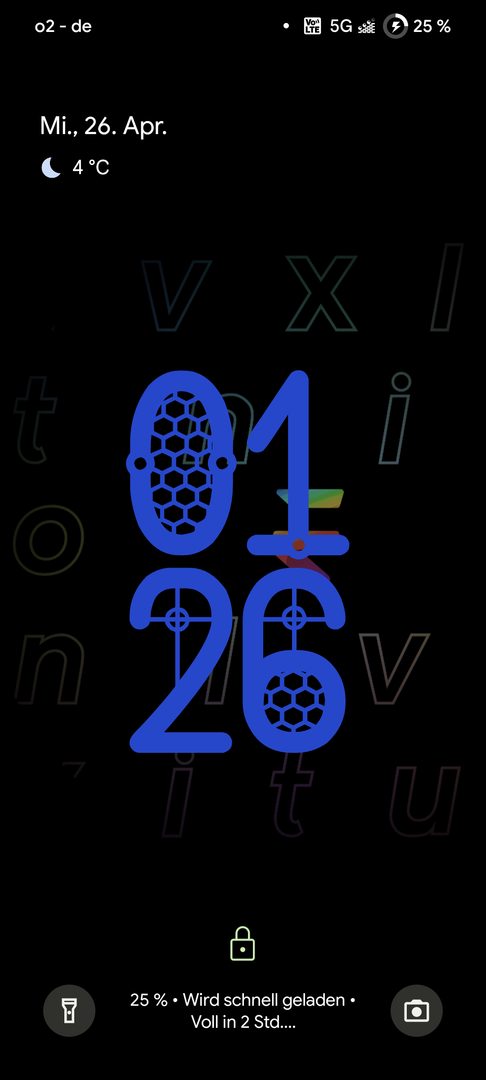

Die EvolutionX 7.8 Rom ist ähnlich wie die Cherish oder Xtended XT alle sind ein Port vom Pixel 7 . Schnell Ladung geht dank dem TUF Kernel siehe Bild 1 aber ein Problem ist der Batterie Verbrauch ! Bei beiden Roms ist dieser extrem hoch , das seltsame ist das liegt wohl an meiner Ticwatch 3 Pro siehe Bild 2 . Werde später Mal den Kangaroo Kernel testen Mal sehen wie der sich verhält.

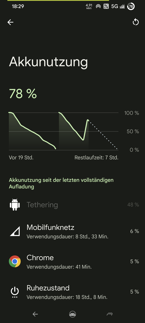

Hab jetzt Mal den Kangaroo Kernel getestet und muss sagen viel besser als der Tuf Kernel . Bin jetzt bei seiner Akku Nutzung von ca. 10 Stunden . Werde gleich in einem Thread erklären wie es geht . Werd als nâchstes mein Handy mit Magix Routen und den Franko Kernel Modder testen sowie Titanium Backup installieren . Hatte ich schon beim Samsung Galaxy genutzt damit kann man von installierten Apps ein Backup erstellen und beim flashen einer neuen Rom das Backup installieren spart ne Menge Zeit 😁
