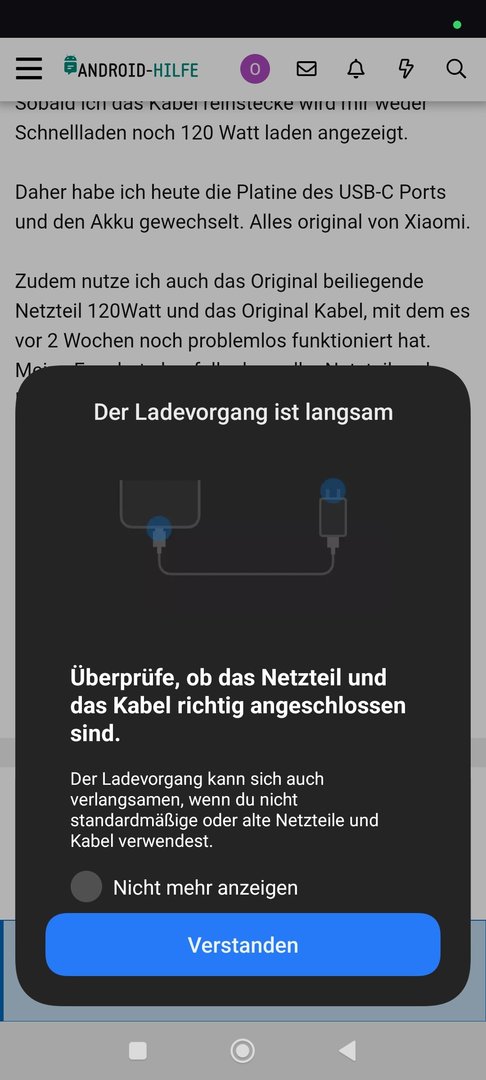

ich hoffe ihr habt die Lösung für mein Problem. Seit 2 Wochen lädt mein Xiaomi 11 T pro extrem langsam. Eine vollständige Aufladung dauert bis zu 4 Stunden.
Sobald ich das Kabel reinstecke wird mir weder Schnellladen noch 120 Watt laden angezeigt.
Daher habe ich heute die Platine des USB-C Ports und den Akku gewechselt. Alles original von Xiaomi.
Zudem nutze ich auch das Original beiliegende Netzteil 120Watt und das Original Kabel, mit dem es vor 2 Wochen noch problemlos funktioniert hat. Meine Frau hat ebenfalls das selbe Netzteil und Kabel aber auch damit ändert sich an der Ladegeschwindigkeit nichts!
Sobald ich das Netzteil mit dem Kabel an mein Xiaomi Tablet anschließe steht sofort Turbo Charging.. also kann es nicht an dem Netzteil oder Kabel liegen..
So ist das Handy für mich total unbrauchbar, und möchte es ungerne in die Tonne werfen.. ich hoffe ihr könnt mir helfen.
Danke im Voraus.
