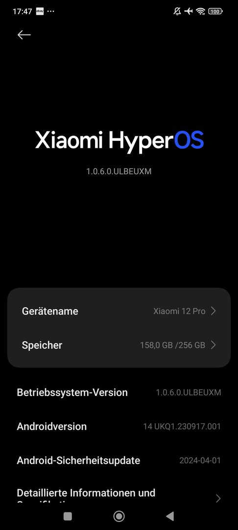

Hi, Du solltest vielleicht erst einmal auf Hyper OS updaten und dann einen Werksreset ausführen. Dann ist Dein Problem vielleicht gelöst. Die Version im Anhang ist letzte Woche bei mir eingetrudelt.

@lordhelmchen1980 Danke für die schnelle Antwort. Mein System sagt es ist aktuell und findet keine neue Version. Gibt es eine Möglichkeit HyperOS anders zu laden?
Reaktionen: lordhelmchen1980
Kein Thema. Du könntest versuchen, die Region umzustellen und dann die Suche nochmal zu starten, oder in der Xiaomi Community die Firmware runterladen und installieren.
Reaktionen: Rayajin
@lordhelmchen1980 So, ich melde mich nochmal. Ich habe jetzt die Region geändert, HyperOS geladen und nochmal neu aufgesetzt. So wie es aussieht, scheint es jetzt zu funktionieren und der Fehler tritt nicht mehr auf! Sollte es doch nochmal dazu kommen, werde ich mich hier nochmals melden.
