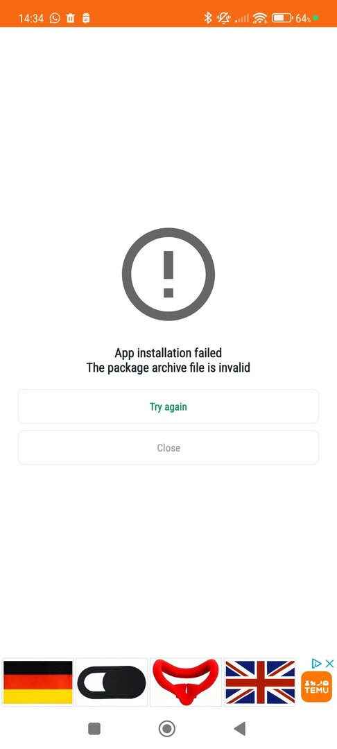

weiß jemand wie ein APK Bundle auf einen Xiaomi 12 installieren kann, ich bekomme immer Fehlermeldungen.

Hab ich schon probiert, bekommt immer eine Fehlermeldung 🤷🏻
Hi, also dann sag doch mal, welche Fehlermeldungen du bekommst. Vielleicht ist das Bundle auch defekt.

Hab es gerade nochmal probiert,
Mit Android Auto

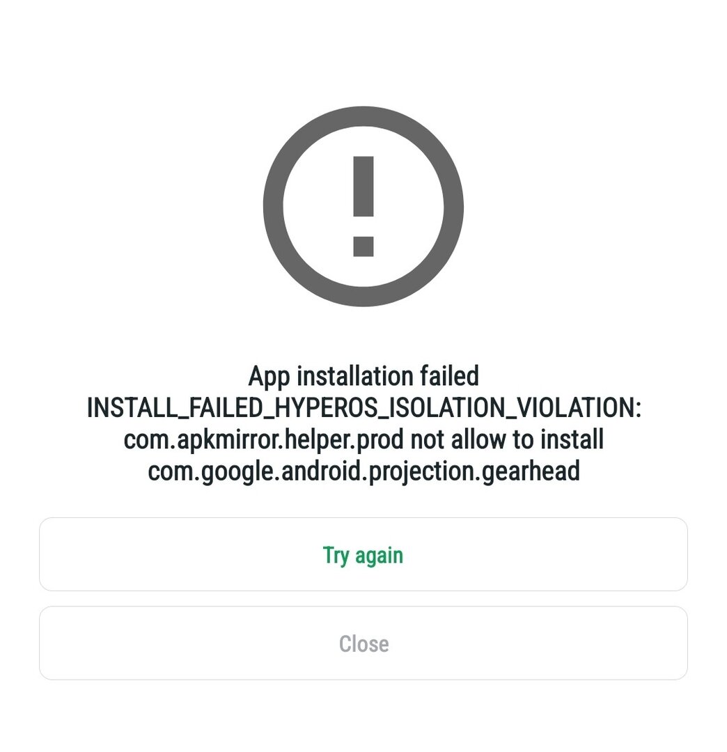

Kein custom Rom, Xiaomi 12 Version 2.0.3.0 Hyper OS
@pcpower98 Nimm SAI
Habs gerade nochmal getestet🤷🏻
Klaus986 schrieb:
Geht leider auch nicht
@pcpower98 Wieso nimmst du nicht den Play Store? Android Auto ist eine Google App.
Klaus986 schrieb:
INSTALL_FAILED_HYPEROS_ISOLATION_VIOLATION: com.mtv.sai not allow to install com.google.android.projection.gearhead
Fehlermeldung von SAI🤷🏻

per APK habe ich es schon immer gemacht,und das funktioniert auch noch, nur mit den Bundle Versionen klappt es nicht,und da wird immer mehr drauf umgestellt.

@pcpower98 APKs kannst du auch mit dem systemeigenen Installer installieren. Bundles nicht und darum geht es nicht.
Um deine nä. Frage direkt auch zu beantworten: Nein, man kann Bundles nicht in APKs umwandeln. Es geht zwar, aber du verlierst die originale Signatur der APK und sie wird nicht mehr als originale APK vom System betrachtet.
