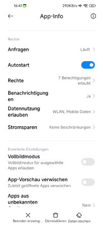

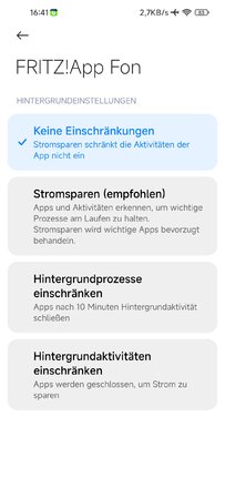

Autostart erlaubt und Stromsparmodus deaktiviert ?

Hallo, habe/hatte ich beides nicht aktiviert. Wobei selbst bei aufgerufener App das Telefon nicht auf den eingehenden Anruf reagierte.

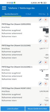

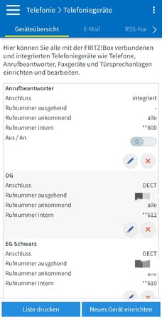

Wird das Xiaomi 12 im Fritzbox Menü unter Telefonie/ Telefoniegeräte angezeigt ?
Hallo, ja es wird überall angezeigt. Abgehende Rufe funktionieren auch, nur eingehende nicht.

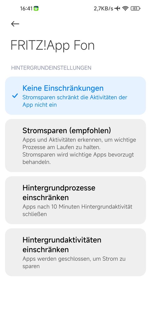

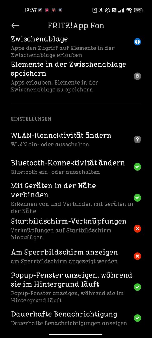

Ich nutze die Fritz Phone App hier auf meinem Mi11Ultra mit MIUI 13 und Android 12 und hier klingelt mein MI11 Ultra bei einkommenden Anrufen über das Festnetz wenn ich mich im Wlan befinde und zeigt mir außerhalb über Mobilfunk sofort an wenn ein Anruf eingeht.
In den Akkueinstellungen für die App ist bei mir sogar Stromsparen eingestellt, wobei hier "Keine Einschränkungen" wahrscheinlich sogar noch besser wäre.
Hier werkelt übrigens eine 6591 FritzBox mit FRITZ!OS 07.29

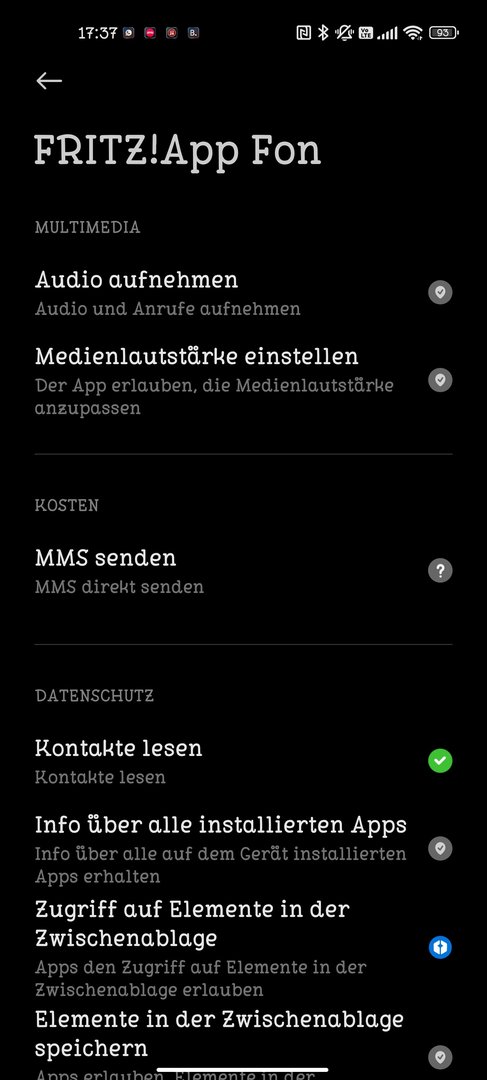

Meine Einstellungen für die Benachrichtigungen in der App
Screenshot_2022-07-15-17-37-55-231_com.miui.securitycenter.jpgScreenshot_2022-07-15-17-37-48-119_com.miui.securitycenter.jpg
