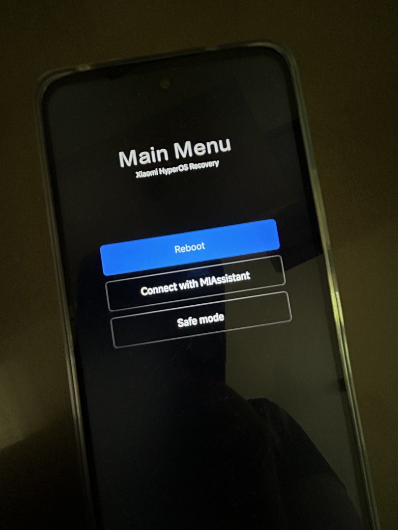

ich habe ein Redmi 12 auf welchem Hyper OS läuft. Das Gerät will ich zurücksetzen, Passwort vergessen. Das Netz gibt den Hinweis auf Power-Taste und Lauter-Taste, dann kommt man ins Recovery Menü. Dort Wipe Data und gut ist.
Soweit, so gut. In meinem Recovery Menü gibt es kein Wipe Date. Ich hab die Auswahl zwischen Reboot, Connect with MI Assistant und Safe Mode.
Hat jemand einen Tipp?

Anbei ein Foto des Recovery Menüs. Wie gesagt keine Möglichkeit "wipe data" auszuwählen oder sonst etwas das auf einen Reset hinweist.
Zum MIAssistant: wenn ich das Telefon mit einem Computer verbinde wird es nicht erkannt. Es lädt zwar Akku usw., es wird aber nicht als Gerät erkannt. Alles sehr strange.
Für jedweden hilfreiche Tipp herzlichen Dank!

das XiaomiTool V2 schon mal ausprobiert?
Im Gerätemanager von Windows prüfen ob das Gerät korrekt installiert ist bzw. Prüfen ob du ein richtiges USB-C Kabel verwendest und nicht nur ein Ladekabel ist falls du nicht das originale verwendest. Dann sollte es auch mit dem MiAssistent klappen.
Es funktioniert leider gar nichts. Das Gerät wird zwar vom Computer jetzt erkannt, vielen Dank Stoik!, das V2 Tool steigt jedoch auch aus und bietet kein Lösung. Persönlichen Xiaomi Support gibt es in Deutschland immer noch nur begrenzt, richtig? Ich glaube in DüDo und in MUC gibt es Stores. Gibt es andere Reparaturstellen oder Dienstleister? Ich bin verortet in HH.

Ist anscheinend von Gerät zu Gerät anders. Falls die alte Methode nicht klappt hilft nur noch der Fastboot aber dies muss dann auch in den Entwickleroptionen an sein. Falls man keinen Zugriff auf das Gerät mehr hat ohne die Daten zu kennen dann geht das Gerät nur noch als Teilespender durch
