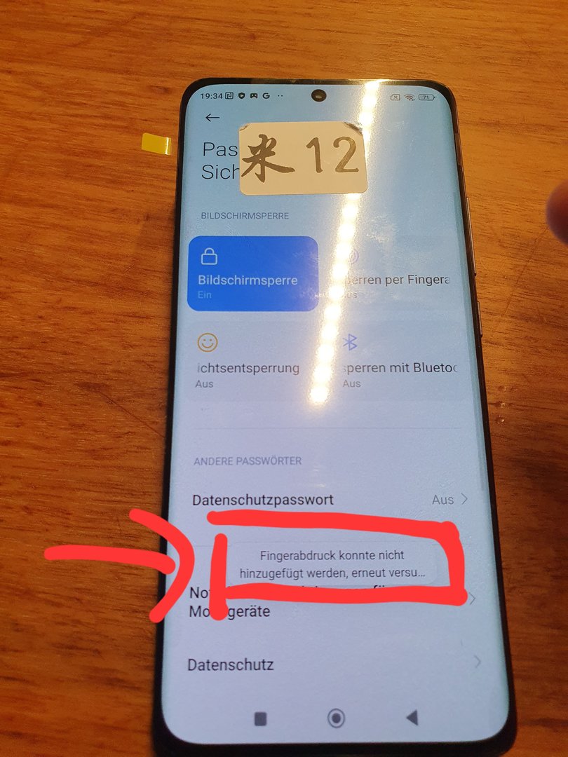

Hallo zusammen. Nach dem Display Tausch von meinem Mi 12 funktioniert leider der Fingerabdrucksensor nicht mehr.
Vor dem Einbau habe ich das Display angesteckt und sorgfältig Geprüft ob das Display und der Touch in Ordnung ist.
Resultat es war alles Ok.
Dann habe ich das Display eingebaut und verklebt.
Danach wollte ich den Fingerabdrucksensor einrichten, doch es kam jedes Mal eine Fehlermeldung (siehe Bilder). Alle Folien hinten wurden vor dem Einbau komplett entfernt.
Ich habe dann den Stecker vom neuen Display runter gezogen im eingeschalteten Zustand und profisorisch das Alte Display zumTest angeschlossen um den Fingerabdrucksensor zu testen und siehe da der funktionierte einwandfrei.
Danach habe ich wieder das neue Display angesteckt ohne das Gerät auszuschalten und auf einmal ging der Fingerabdrucksensor,
bis ich das Gerät neu gestartet habe, dann ging wieder nichts mehr.
Ich denke das Gerät meinte das alte Display wäre noch drin aber nach dem Neustart merkte es das es wieder das neue war und der Fingerabdrucksensor wollte wieder nicht mehr.
Hat irgend jemand eine Idee?

Update ich konnte das Problem mit dem Relife RL-071 Kalibration Tool
Beheben, danach funktionierte der Fingerprint wieder.

Lässt sich der Sensor nicht vom alten Display übernehmen?
Vermutlich muss das Gerät komplett gelöscht und über Werkseinstellung neu eingerichtet werden, weil der Sensor eine andere Seriennummer hat.
@Mikehop moin, versuche mal das
Leider nicht
Das hätte ich schon probiert, hat aber nicht funktioniert
Danke das wäre auch mein eigener Ansatz gewesen.
Habe mir gestern das Kalibrierung-Werkzeug bestellt.
Anscheinend muss man das immer machen wenn das Display oder Mainboard getauscht wurde.
@Mikehop jap stimmt es ist unverständlich und blöd, das der Sensor wohl neu kalibriert werden muss.
Reaktionen: Canary222
