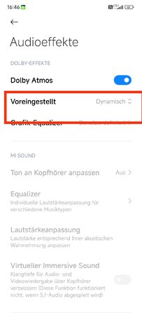

Vielleicht mal die Einstellungen unter Soundeffekte verändern.

@medion1113 Dankeschön für den Tipp aber habe jetzt jede Einstellung durch und das Problem besteht leider immer noch.
