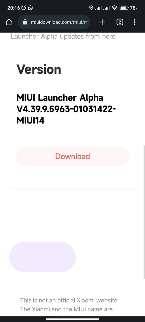

@Titusz
Die Ordner und Verknüpfungen sind und bleiben weg

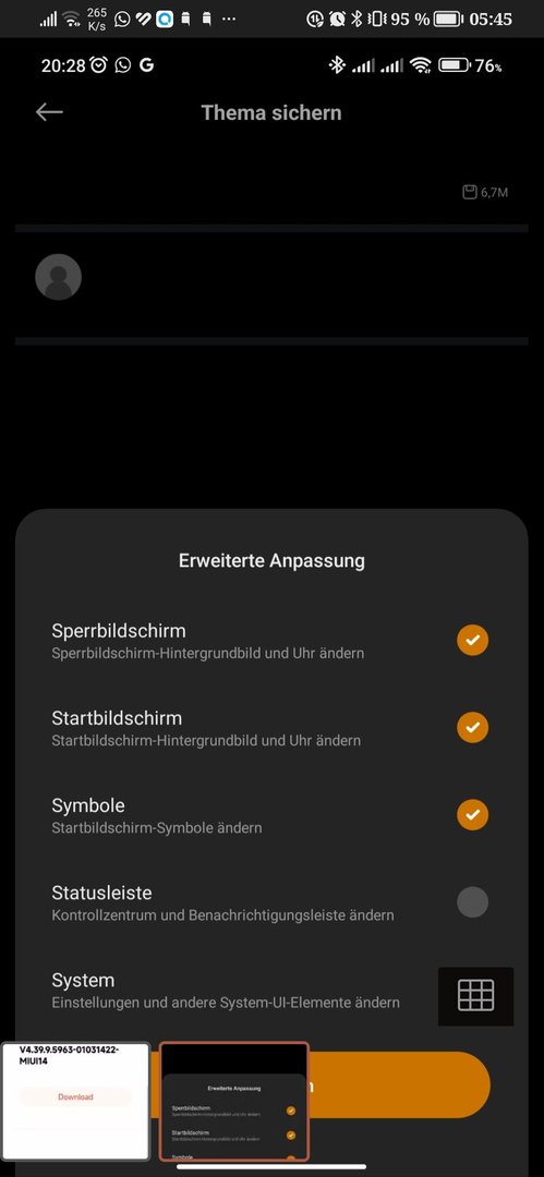

@rene3006
Dennoch habe ich sicherlich eine ältere Version von Launcher.
Kann das jemand überprüfen?
Bei Themen anwählen taucht ein ganz anderes Fenster auf.
Siehe Bilder.
Ich denke das ich nicht den Launcher habe, wo die 13.2.6.0 beinhaltet hat.

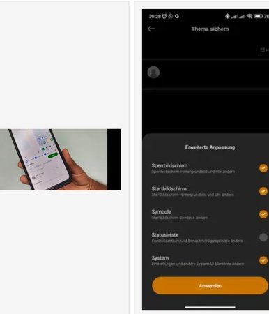

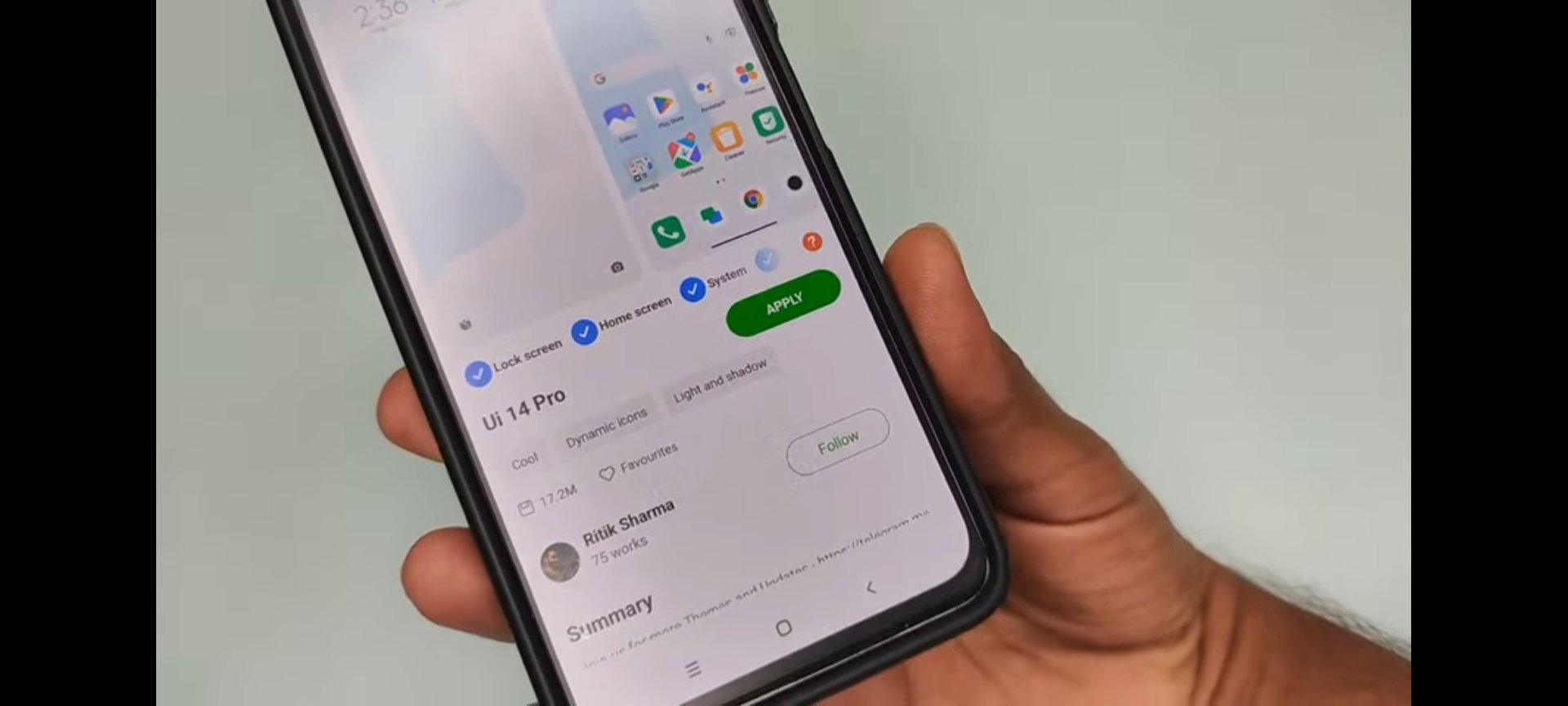

@rene3006
Habe ich ist aber nicht der richtige.
Die Darstellung ist auch anders als vorher.
Diese sollte so sein:
Ist ein Unterschied zwischen beide Launcher.

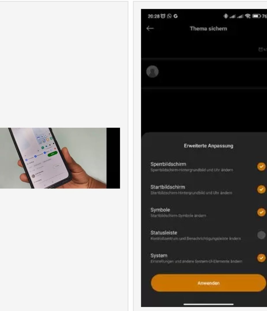

Nach Installation der 13.2.6.0 sieht mein launcher immer noch anders aus. Keine Ahnung was da los ist.
Auf meinem vorherigen Post ist zu sehen das auf dem ersten Bild so ist wie es aktuell sein sollte, das Menu horizontal angeordnet und mit kleinen grünen Pfeilen angewählt bzw. Abgewählt.
Bei mir ist das Menü Vertikal angeordnet und mit gelben Pfeilen und Tasten zum an bzw abwählen.
Kann das jemand bestätigen?

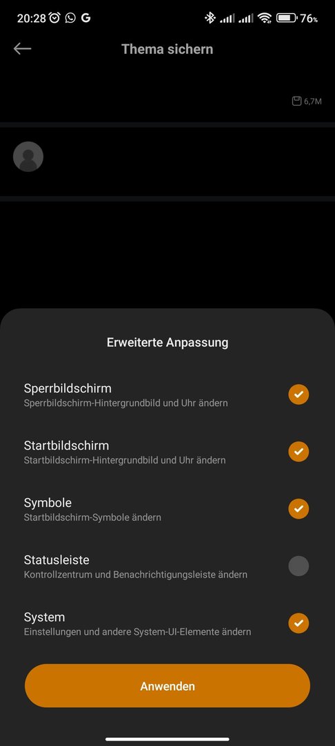

@Titusz
Das hier ist in deiner Themen App und hat mit Launcher nichts zu tun

@rene3006
Vielen Dank, habe es selbst auch schon vermutet, aber ist das bei euch jetzt auch schon so?
Da daran habe ich nichts geändert.
@Titusz
Du kannst bei den Themen allgemein einstellen was verändert werden soll.
Entweder über das Theme
Oder
Themen App öffnen
Mein Konto also unten rechts
Theme anpassen
