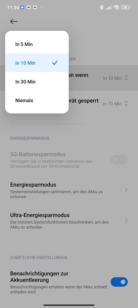

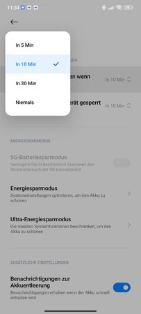

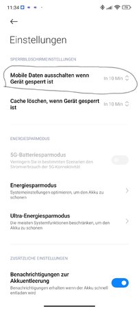

@seppl2109 Hast du eingestellt, dass es im Ruhemodus auch den Datenverkehr einschränkt?
@Besessenes ist das Pro App oder allgemein? Hast Eventuell ein Screenshot davon?
Reaktionen: Besessenes

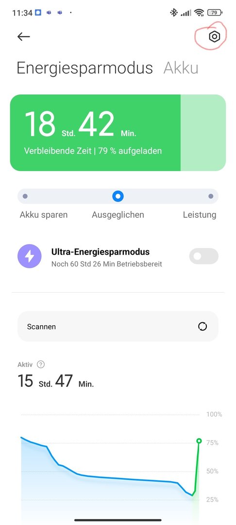

Das ist ne generelle Einstellung beim Akku, ich hab mal die Screenshots angehängt.
Ich kann nicht mit Sicherheit sagen, inwiefern das auf die Aussage von Seppl passt, es ist mir nur grade in den Sinn gekommen, dass dadurch eventuell Benachrichtungen erst etwas verzögert eintrudeln könnten.
Und ich muss mich korrigieren, es heißt nicht im Ruhemodus, sondern bei gesperrtem Gerät.

@Besessenes nein alles aktiv.
Wenn die mobilen Daten nach 10 Minuten ausgeschaltet werden, kommt ja nix mehr rein oder werden die dann immer mal kurz angeschaltet um Nachrichten und so abzurufen?
Ich teste das grad, dass ich keine Vermutungen poste. Einen Augenblick.
Okay, hab alles auf 5 Minuten gestellt, es 5 Minuten liegen lassen, und mir dann Nachrichten schicken lassen.
Es kommt nichts an. WhatsApp und Signal kommen dann erst an, wenn ich das Handy wieder aufwecke.
Anrufe gehen natürlich durch.
Ich müsste es noch länger liegen lassen um zu schauen, ob es ab und an wieder nach Nachrichten schaut, aber ich nehme es eigentlich nicht an.
