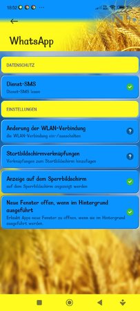

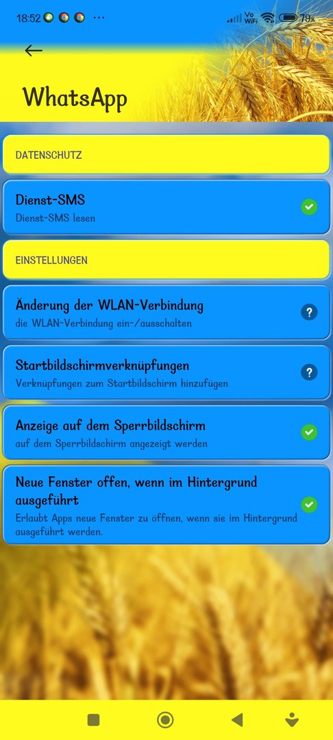

@carsten20de
Akkuoptimierung für WhatsApp deaktivieren
Whattsapp sperren in der Sicherheits App
Sonstige Berechtigungen erteilen diese beiden

@rene3006 habe ich schon alles gemacht. keine einschränkungen für den akku. alle berechtigungen erteilt usw.
Trotzdem kommen manche nachrichten erst manchmal ca. 1 minute später an

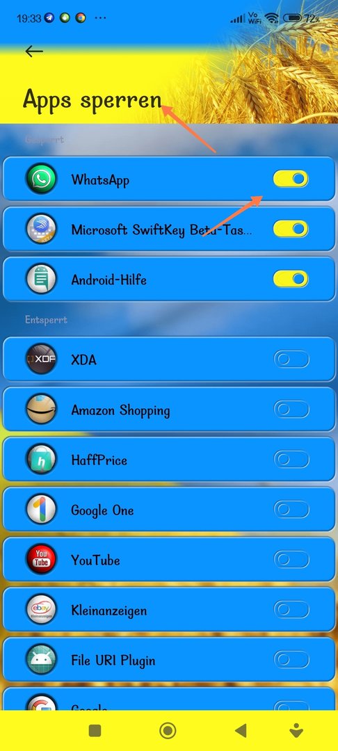

@carsten20de
Das hast?
wozu sperren? was bewirkt das?
habe ich jetzt mal gemacht aber keine änderung.
