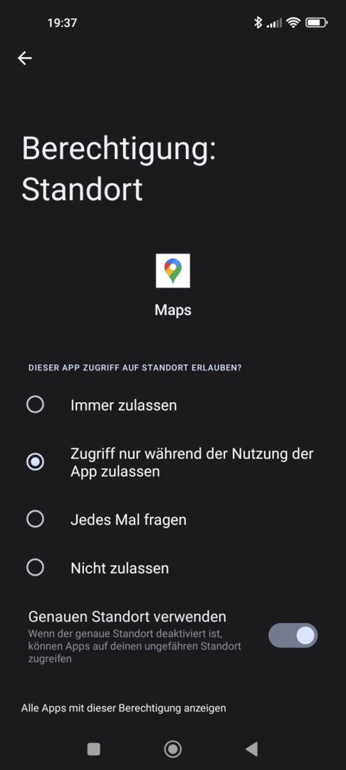

Hab ich mit meinem F3 und Mi 11 L auch, wenn du Google Maps permanenten Standortzugriff erlaubst ist das Problem weg, also nicht nur bei "nutzung der App".

Wie kann ich das ändern ?
In den Apps "Maps" suchen und da auf Berechtigung gehen. Dann auf "Immer zulassen" stellen, ich machs aber aus wenn ich nicht im Auto bin.
Vielen Dank hab's gefunden.

Hab sie Funktion aktiviert und schau wie es sich verhält.
Das hat geholfen und das Problem gelöst.
