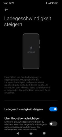

Sicher dass du auch den "Turbo" aktiviert hast?
Wenn du das Handy anschließt, kommt eine Anfrage, ob du die Ladegeschwindigkeit beschleunigen möchtest, dann läuft es mit 120W.
Du kannst auch in den Einstellungen unter Akku den Turbo aktivieren.

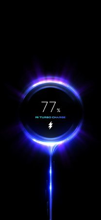

Bei mir lädt es sehr schnell, schließe das Handy mit ~15% an, gehe aufs Klo und mache mir fix einen Kaffee und bin schon bei über 70%

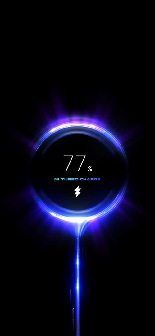

Die Anfrage mit dem Turbo kommt auch nur, wenn der Akku unter einen bestimmten Wert fällt. Die wichtigste Frage ist eigentlich die, was wird angezeigt, wenn du das Ladegerät verbindest? Da kommt doch die Ladeanimation und dort muss 120W stehen (kommt erst nach 1 Sekunde). Wenn die dastehen, wird es korrekt erkannt. Dann lädt es auch nicht immer mit der Geschwindigkeit. Wenn das Handy warm ist, weil es benutzt wird, oder zu warme Umgebungstemperatur etc., wird die Ladegeschwindigkeit stark reduziert, um Schäden am Akku zu vermeiden.
Das kommt. Egal bei welchem Akkustand, die 120 Watt werden nie angezeigt.

@Harley-TSI das müsste so aussehen, wenn der "Modus" aktiv wäre. Konnte kein Screenshot machen, deshalb das Bild aus dem Netz

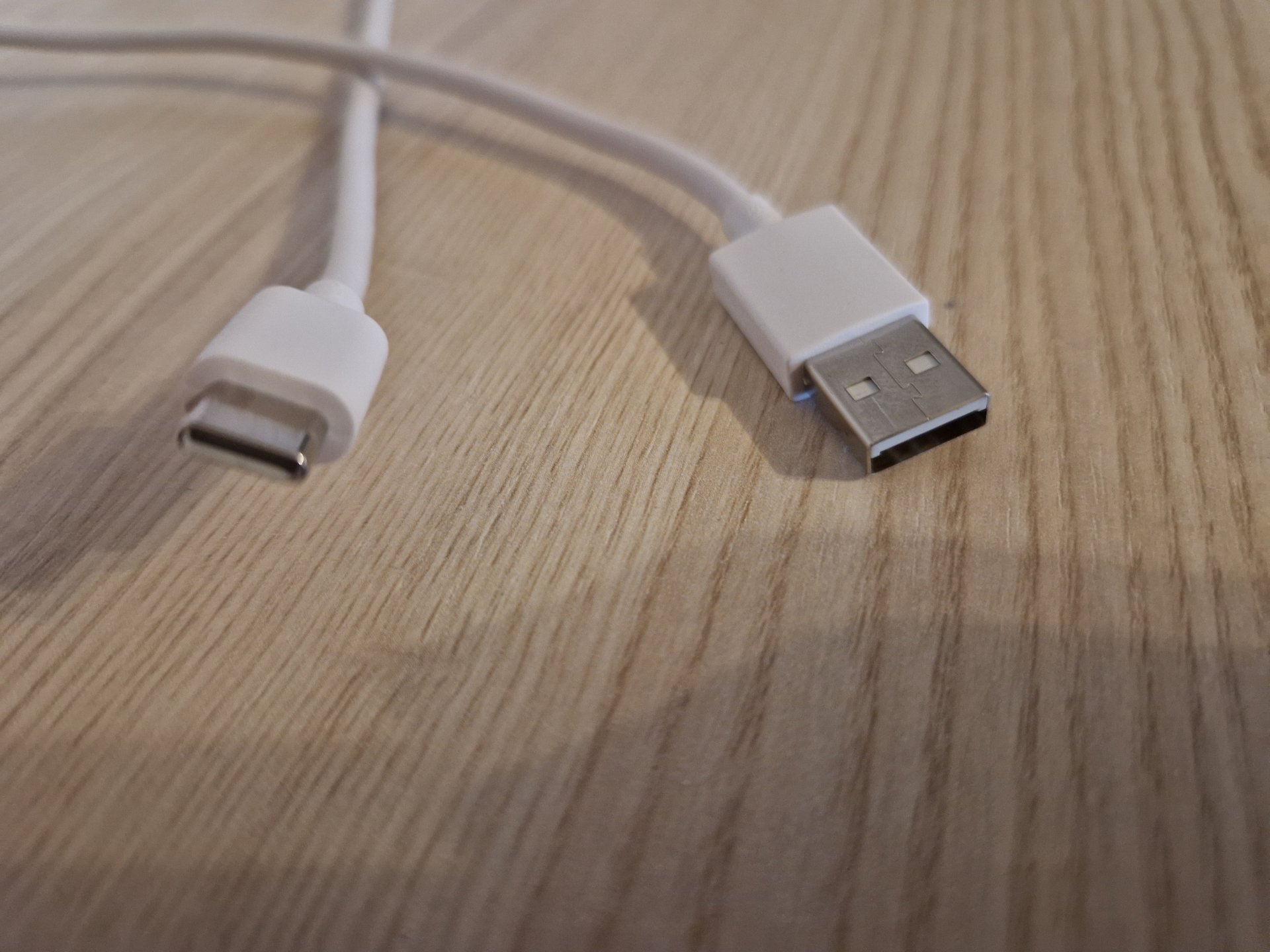

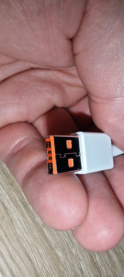

Welche Farbe hat den euer Kabel? Meins ist weiss, nicht orange wie in den unboxing Videos

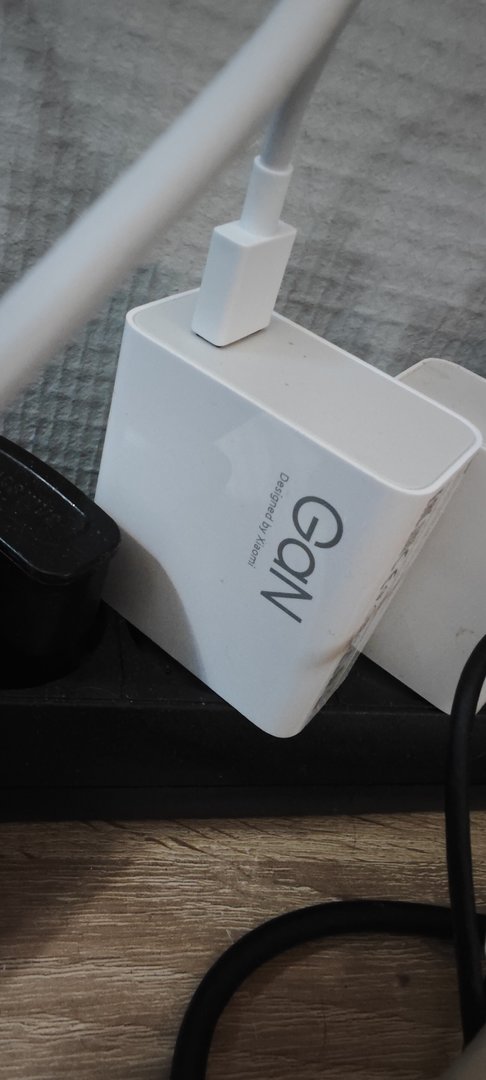

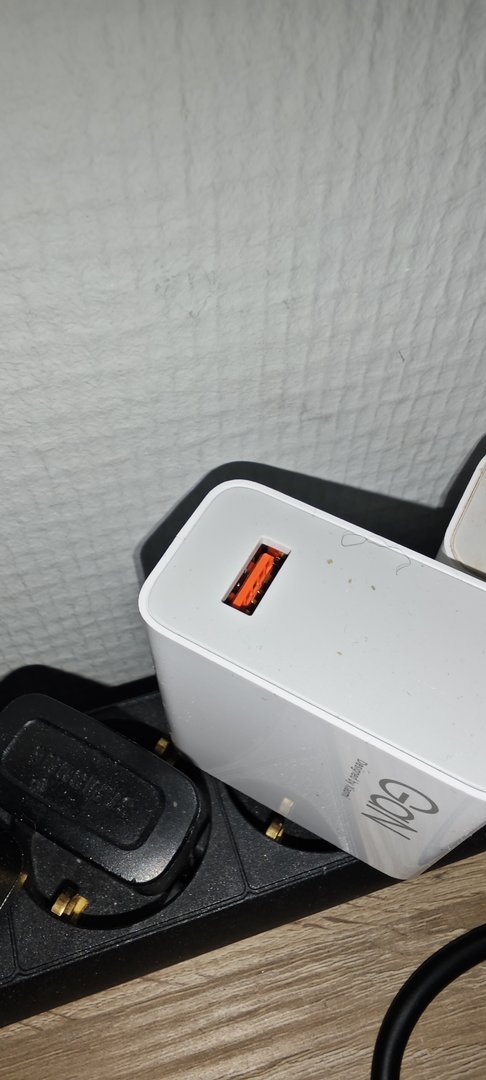

@Harley-TSI dann hast du den Übeltäter gefunden. Das Ladegerät und Kabel sieht bei mir so aus:

Moin, habe es gerade mal getestet. Bei mir zeigt es 120 Watt an wenn ich das mitgelieferte Ladeteil und das Kabel nutze (Kabel ist weiß)!
Die Stecker selber sind orange!

Ist ja jetzt die Frage warum in der Box das Falsche Kabel drin war.
