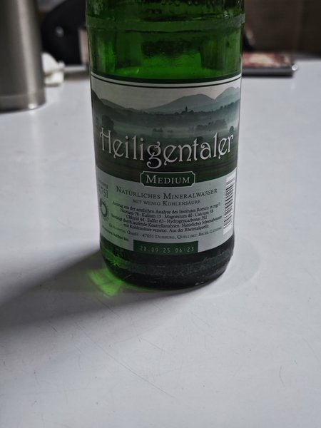

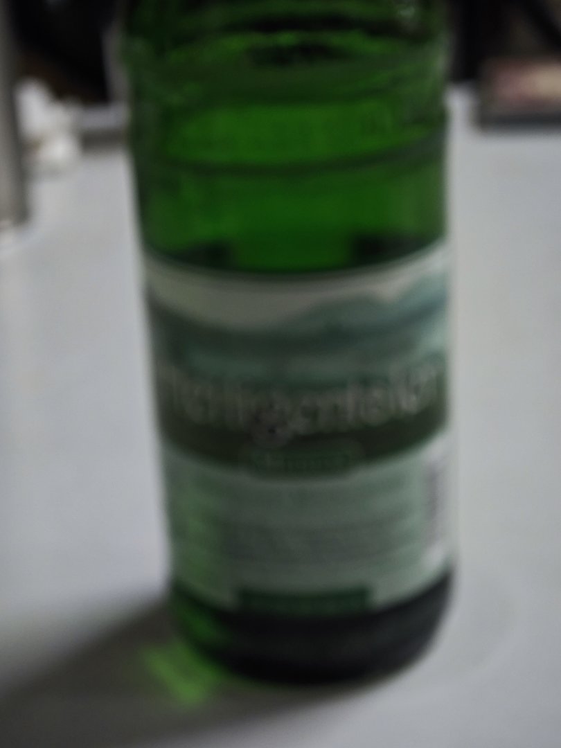

ich wollte letztens ein Foto machen und musste feststellen, dass alles ab 3.1 Fach Zoom komplett unscharf ist und nicht mehr fokussiert egal welcher Modi und egal wie weit der Gegenstand den man fokussiert entfernt ist, auch ob Foto oder Video, sobald ich über 3.1 zoom komme wird es unscharf.
Aktuellste Software und Updates auch immer aktuell.
Hat das zufällig jemand auch von euch?
Was denkt ihr Software oder Hardware?
Alles unter 3.1Fach zoom läuft einwandfrei, würde Hardware eigentlich ausschließen oder wechselt er zufällig ab 3.1 Fach Zoom die Kamera oder irgendwas anderes 🤔
Als Beispiel mal 2 Fach Zoom und 3.2 Fach Zoom, selbe Grundvoraussetzungen

Vermutlich wird bei 3,1 fach die Kamera gewechselt und bei der Zoom Kamera ist der Autofokus defekt.
-> Hardwarefehler
-> Sichern Werkseinstellung Gewährleistung

Hab alles mögliche versucht, habe jetzt seit einer Woche ein neues Handy erhalten, wurde auf Garantie getauscht und seitdem kein Problem mehr.
Meine Vermutung war, dass das System eventuell ab 3.1 Fach zoom die Kamera geswitched hat und diese hatte wohl einen weg, keine Ahnung
