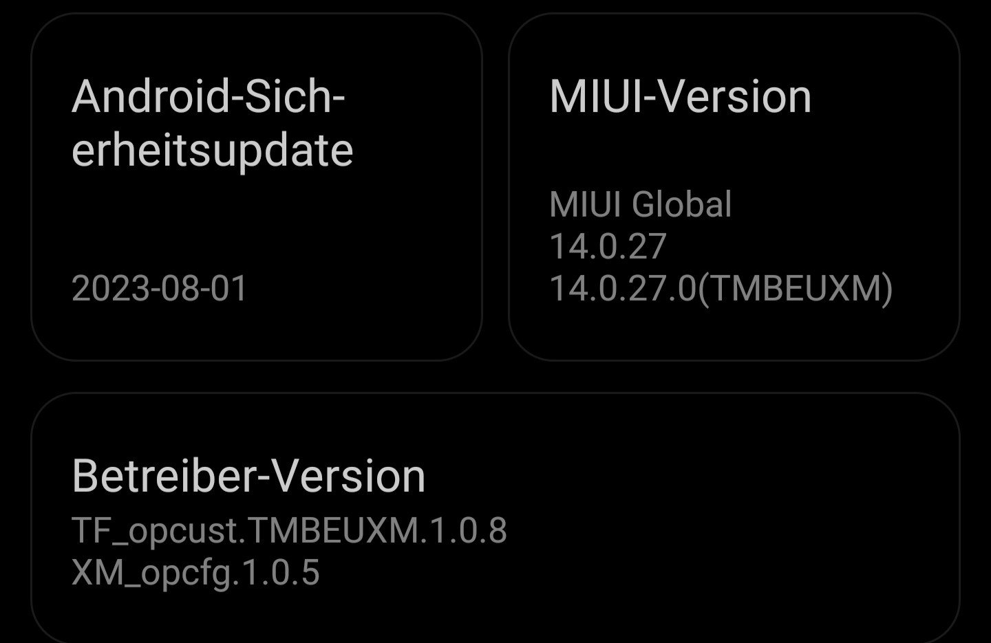

Zum Mäuse melken. Hatte mich schon gefreut, aber ich kann das nicht installieren.
Updater -> 3 Punkte -> Paket auswählen (Update.zip umbenannt und in das Root-Verzeichnis gepackt)
Als Meldung nach dem auswählen dann nach paar Sekunden "überprüfen" -> Aktualisierung kann nicht überprüft werden -> Other reason.
Hatte extra das Full-OTA runtergeladen. Meine aktuelle Version ist: 14.0.28.0 TMBEUXM
Warum bekomm ich nichts Angeboten? Jemand eine Idee was ich machen kann?

Also ich hab meins letzten Endes unlocked und ne global Firmware 14.0.5 drauf geflasht. Direkt anschließend noch via Einstellungen - Updater - Datei auswählen das glaub 50 MB große OTA Update auf die 14.0.6 drauf gezogen und bin nun zufrieden.
Anders war bei mir von der 14.0.28 (glaub) auch nix zu erreichen. Da kam einfach nie etwas. Muss am Ende jeder selbst entscheiden, ob er so vorgehen möchte. Hier funzt Stand jetzt auf jeden Fall alles. Banking, etc.
