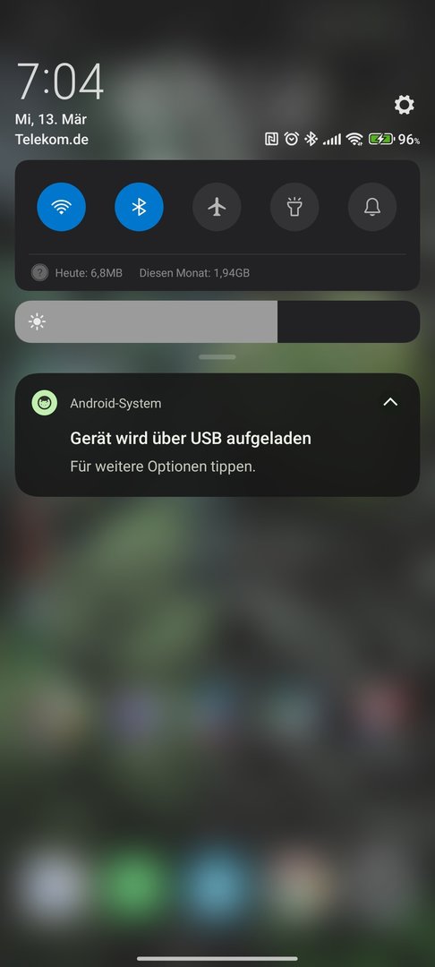

USB Datenübertragung Mi 13 Pro zum Laptop oder PC mit neuem USB Kabel. Es geht mit allen Geräten die im Haushalt zu finden sind. Nur nicht mit13 pro. Auch das Problem mit dem übertragen von Bildern zum LG TV geht nicht mehr. Ich hatte einmal das Glück die Bilder vom letzten Urlaub meiner Frau auf dem LG zu zeigen und dann nie wieder.
Das gleiche zum Laptop. 3 Ordner mit Bildern vom Handy auf PC und dann auch nie wieder. Neue Kabel, erkannt wird alles hier und da, nur wird nichts übertragen.
Kann mir jemand helfen. Bin neu im Forum. Danke

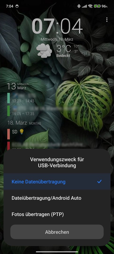

Wenn du die Benachrichtigungsleiste runterwischt - was steht dran? Da müsste es diese Option (siehe Screenshots) geben und da drauf geklickt kommt eine Auswahl. Eventuell hast du da das falsche ausgewählt?

Ja hallo danke. Dieses Bild kenne ich von anderen Handys. Da hat auch alles funktioniert. Nur bei diesem 13 pro sehe ich diese Anzeige oder Leiste garnicht. 🤷

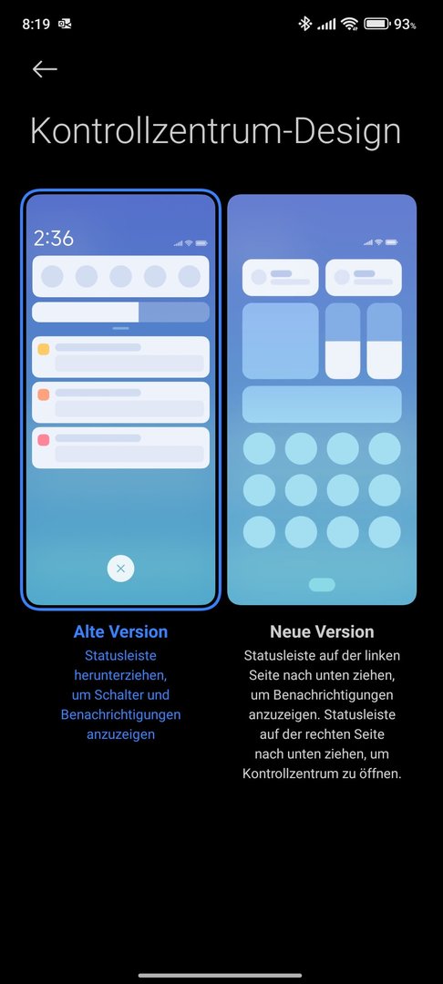

Joar - du hast wahrscheinlich die neue Ansicht eingestellt (Standard) - ich hab auf den alten Look gewechselt.

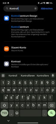

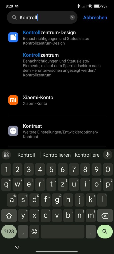

Im neuen Design kannst von von oben links runterwischen und von oben rechts runterwischen. Auf der rechten Seite runtergewischt bekommst die ganzen Toggles für WLAN etc. zu sehen und links die Benachrichtigungen. Links sollte das mit dem USB-Modus auch kommen. Falls du das zurück ändern möchtest geh am besten in die Einstellungen und gib dort oben in der Suche Kontroll ein. Dann ist es bei mir der oberste Punkt der gefunden wird:

Danke. Aber wie ich von anderen lese geht das beim 13 pro nicht. Alte Oberfläche einstellen und bei mir leider auch nicht.
Klar geht das. Die Screenshots sind von meinem 13 Pro mit HyperOS. Und bevor du fragst - auch vor HyperOS gab es die Funktion schon.
(Sehr versteckt - deshalb wie Einstellungen - Suche)

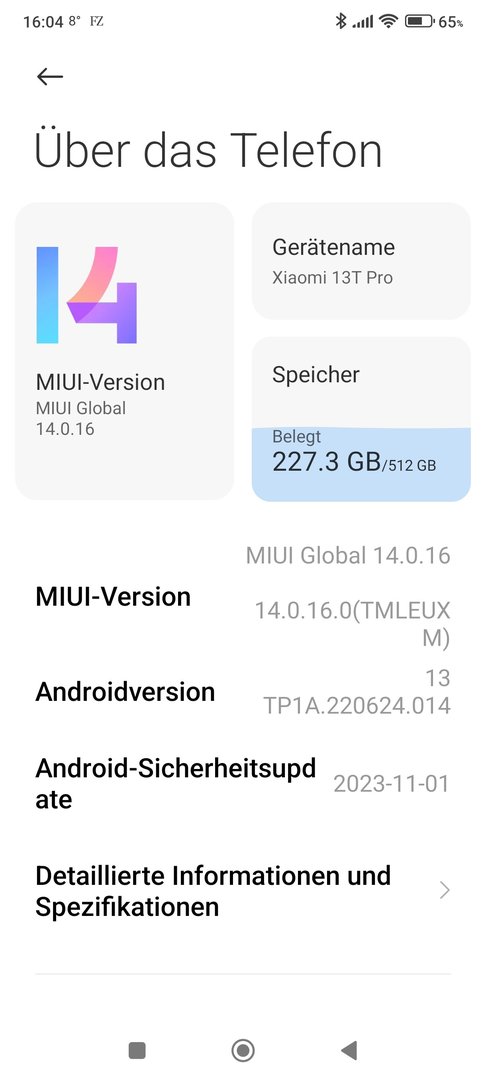

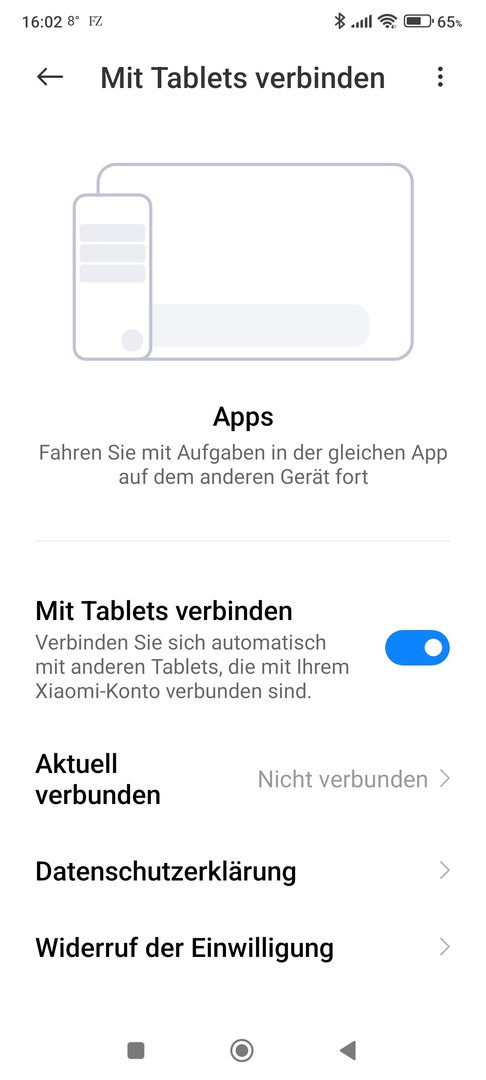

Screenshot_2024-03-13-16-02-38-863_com.xiaomi.mirror.jpgScreenshot_2024-03-13-16-04-09-385_com.android.settings.jpgScreenshot_2024-03-13-16-04-09-385_com.android.settings.jpg
ist alles nicht das Was ich geschrieben hatte. Siehe Screenshots.
