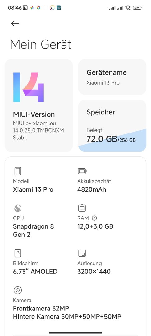

mein xiaomi 13 pro hab ich letzes Jahr aus China uns selber.
miui xiaomit.eu 14.028.0 TMBCNXM stabil darauf installiert.
Updates bekommen ich nicht. Wie kann ich das ändern bzw. aktualisieren.
soll ich eine anderere Version draufspielen aber welche?
ich möchte möglichst meien Daten und Programme behalten.
bin für jeden Typ froh
Robert
@reintrei ,bist du sicher das es ein 13 Pro ist? Die 14.0.28 gibts nur für das Redmi K60 bzw. Poco F5 Pro (mondrian)
Es ist ein 13 Pro, ein Freund hat es mir vor einem Jahr aus China mitgebracht
Ich komm da leider nicht weiter

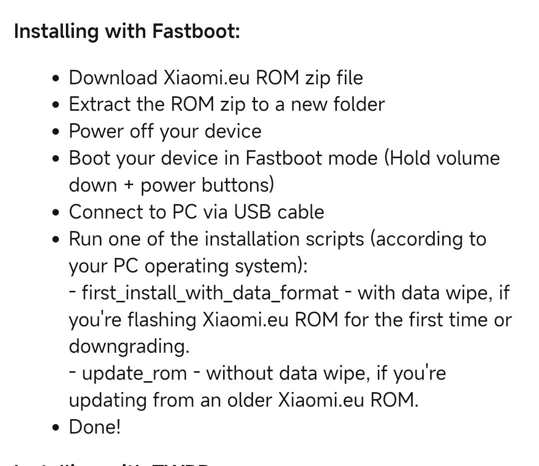

Schau mal hier :
HyperOS 1.0 - HyperOS 1.0 STABLE RELEASE
Die letzte Stable vom Xiaomi 13 Pro ( Nuwa ) am PC herrunterladen und entpacken.
Smartphone in den Fastboot Modus bringen und in der entpackten Rom das "windows_fastboot_update_rom.bat " Script ausführen.
Bei der "windows_fastboot_update_rom.bat" werden keine Daten gelöscht.
Auch wenn zwischenzeitlich nicht passiert das Smartphone nicht vom PC trennen.
Wenn das Script durchgelaufen ist startet das Smartphone selbständig neu.
Wenn es Probleme mit Google Pay gibt muss noch der GPay Fix nachinstalliert werden.
Wichtig :
Nicht die "first_install_with_data_format "bat ausführen !
Das Script ist nur nötig wenn die Rom komplett neu installiert wird , dort wird der interne Speicher formatiert und alle Daten werden gelöscht.
Für das Update ist nur die update bat notwendig.
Trotzdem Datensicherung nicht vergessen und möglichst das Originale Xiaomi Datenkabel verwenden.
