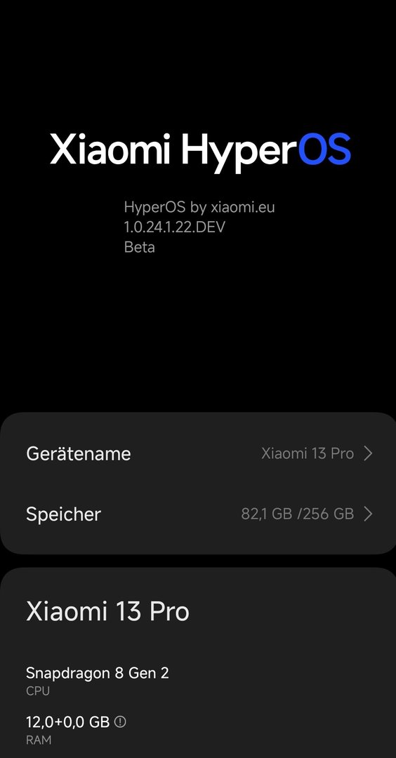

Meine Sorge, hab ich in meinen Roman oben nicht geschrieben, ich meine irgendwo mal gelesen oder gehört zu haben das nur der Erste Käufer Garantie hat, also wenn er das dann weiter gibt, auch wenn es noch in der Garantiezeit ist! Der neue Besitzer keinen Anspruch eben auf diese hat 🤔
Als ich es bekommen habe vor knapp e3 Wochen war alles top. Warum jetzt auf einmal spinnt das so??? Kann das die neue Software sein? Hat sogar schon ein Update con diesem Hyper OS gemacht... Kann Blöderweise nicht sagen ob es seit dem ist oder schon vorher angefangen hat....
Das ist jetzt drauf

Schaue dich besser dort um, da du ein Xiaomi.eu Rom drauf hast HyperOS 1.0 - 24.1.29
Oder du lädst dir das passende original hyperOs bei xiaomi.com runter und installierst es per Fastboot. Da dein bootloader unlocked ist bekommst du aber keine OTA Updates. Oder du machst ihn danach wieder zu.
Sofern du ihn selbst geöffnet hast.

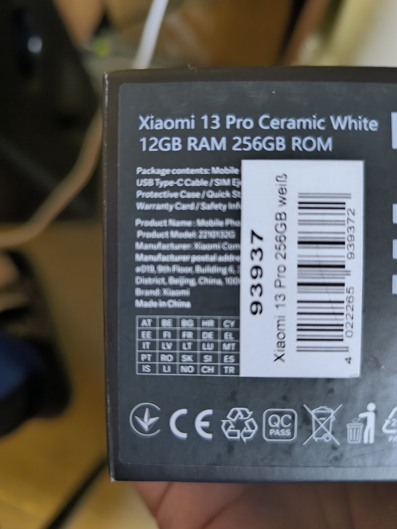

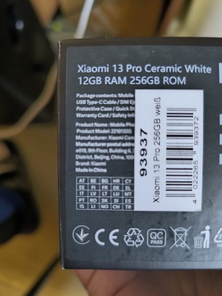

@Kalymist84
kannst du mal ein Bild vom Karton mit der Model Bezeichnung hier hochladen?
@axst Weißt du vielleicht eine Lösung?
Egal welche Tastenkombination ich drücke und / oder wie lange.... Es startet nur im FASTBOOT, und bleibt dann an und steht FASTBOOT auf dem Bildschirm
Globales Gerät eben, wie schon in #11 geschrieben.
