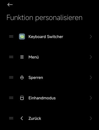

@Lt.Worf bei mir heißt die Funktion "Einhandmodus", s. Screenshot - die Einträge kannst Du antippen und dann die gewünschte Funktion auswählen.
Und du musst unter "Weitere Einstellungen/Einhandmodus" diesen natürlich auch aktiviert haben ;)
