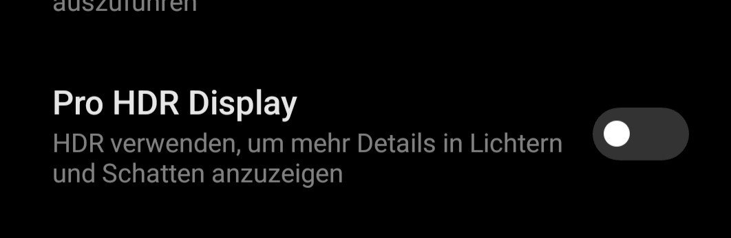

den Übeltäter hab ich dann in den Einstellungen der App gefunden.
HDR PRO Display.
Schaltet man dieses aus ist es verschwunden.
Öffnet man Bilder aus der Übersicht heraus und wischt nicht durch hat man dieses Phänomen nicht.
Kollege ist nun besorgt dass es sich um einen Hardwarefehler handelt..Da es bei deaktivierung der HDR Pro Funktion im Menü der Gallery App aber weg ist schließe ich dies aus.

In Android 14 ist doch diese erweiterte HDR Geschichte in Fotos implementiert.
Ich denke hier liegt das Problem
die Option Pro HDR Display in der App aktiviert bzw deaktiviert diese Anzeige in der Galerie App.
ist es an kommt es zu diesen Anzeigefehlern.Ist es aus kommt es zu keinen Fehlern.
Auch Screenshots blinken dann kurz auf.
Haben es nun mal bis zum kommenden Update deaktiviert.

Ich kann ja mit der Einstellung PRO HDR Dispay das ganze steuern.
Siehe Bild.
Das ist der Übeltäter ^^

Wir haben mal das letzte Update übers system neu installiert aber brachte immer noch nichts.
Sobald diese Option an ist flimmert es beim wischen.
Ist Sie aus, ist Ruhe..
