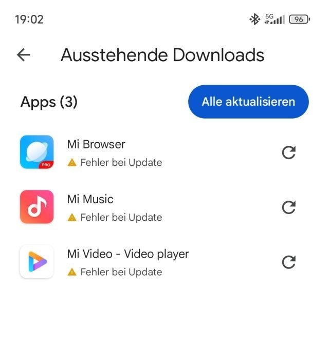

Beim Update (Playstore) der o.a. Apps erhalte ich Fehlermeldungen, dass die Apps nicht installiert werden können. Weiß jemand, was da los ist:
In einer Xiaomi-Gruppe (FB) habe ich gelesen, dass das bei xiaomi.eu-Rom "normal" sei, wobei ich mich aber nicht ererinnern kann, dass dieser Fehler vorher schon kam.
xiaomi.eu verwendet cn roms als base die apps bekommen zusätzliche sprachen zum schluss wird die rom "globalisiert" bedeutet das es von xiaomi.eu gewollt ist, das sich app updates nicht ohne weiteres installieren lassen, da dies auch immer wieder zu problemen führen kann. es geht zwar über umwege allerdings ist es aus gutem GRUND nicht so einfach möglich, von daher stimmt es was du gelesen hast.
