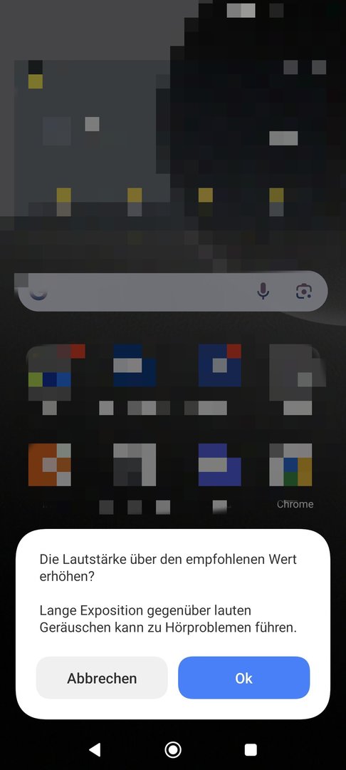

wenn ich das Handy mit meinem Radio im Auto verbinde erscheint ab und an immer dieses Bild, siehe Anhang.
Es ploppt auf verschwindet wieder und taucht direkt im Anschluss wieder auf und das zig mal hintereinander.
Auch wenn ich es schaffe OK oder Abbruch zu drücken passiert nichts und es geht genau so weiter, ganz schön nervig.
Wisst ihr Rat?

Jop, kommt beim 13T meiner Frau auch dauernd.
Habe noch keine Lösung gefunden.

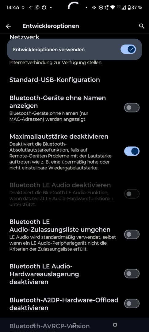

Mal versuchen in den Entwickleroptionen die Maximale Lautstärke zu aktivieren bzw deaktivieren.

Nein, dann Versuche ich das mal.
Ich wüsste aber jetzt nicht wonach ich suchen muss.
Mag auf deinem Handy etwas anderes aussehen.
Hmmm, sowas finde ich nicht bei mir.
Trotzdem danke.
Entwickleroptionen zuerst freischalten.
Wie das bei deinem Gerät geht bitte google fragen.
Hab hier ein Motorola
Habe ich freigeschaltet, aber nichts mit Lautstärke zu lesen.

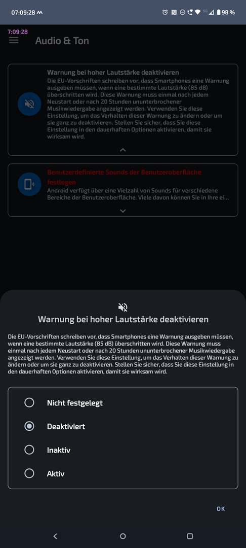

In den Entwickleroptionen gibt es noch ganz unten "Benachrichtigen über Risikoreiche Aktionen" zum deaktivieren.
Region auf nicht EU Land wechseln, dann kommt auch keine Meldung mehr.
Hatte bei mir nie funktioniert als ich noch ein xiaomi Handy hatte.
Mit SystemUI Tuner und den richtigen Einstellungen hab ich diese Meldung aber auch schon ewig nicht mehr gesehen.
