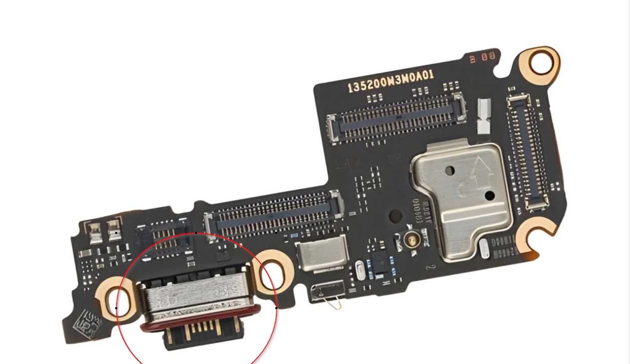

Da liegst du soweit daneben, da die Ladebuchse auf einer Platine verlötet ist ,du müsstest massive Gewalt äußerlich anwenden um die Buche zu beschädigen und wenn was locker wäre würde das Tel.nicht mehr laden und nicht nur die schnell Ladung aussetzen .
Hier die Platine, im roten Kreis der USB Anschluss.
