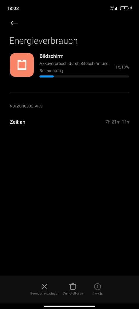

leider musste ich feststellen, dass durch das Update der App Sicherheit,
die Display Zeit (SOT), im Bereich Akku, weg war
dafür stand da nun Ruhezustand mit falschen Werten
nach dem Deinstallieren vom Update ist die Screen on Time wieder da
ist das evtl. bei euch auch so???

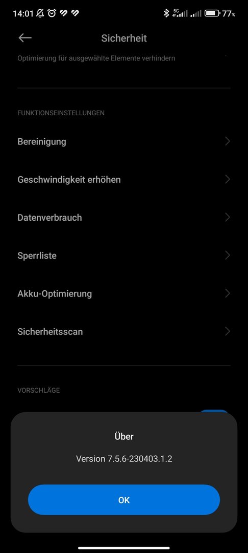

Habe es jetzt erneut deinstalliert, nun habe ich diese Version drauf:
Problem besteht immer noch.

bei der Version 7.4.0-....... geht´s wieder,
nur die 7.7...... macht bei mir Probleme
diese ist die letzte Version mit SOT, welche bei mir funktioniert,

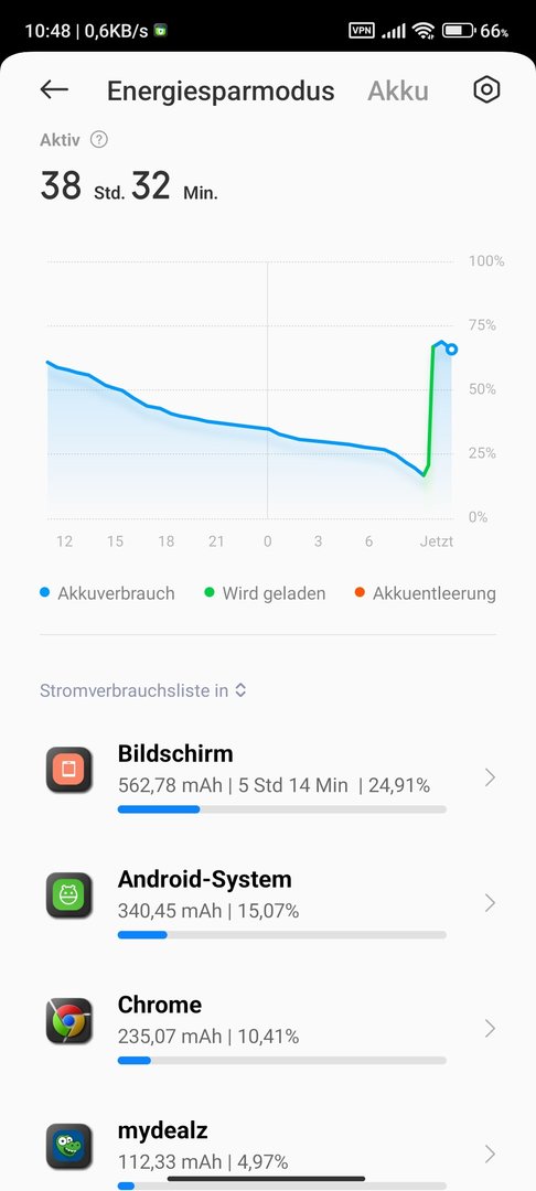

hey Leute,
bei der oben genannten App ist mir aufgefallen,
dass die SOT irgendwie nicht mehr gesamt angezeigt wird,
sondern nur von dem Bereich der Grafik drüber, evtl. 12 Std. oder so
d.h. bin z.B. bei 2Std. und 57Min., lasse das Handy 2-3 Std. ruhen,
und dann zeigt´s auf einmal nur noch 2Std. 30Min. oder so
kann das jemand bestätigen? oder ist das nur bei mir so

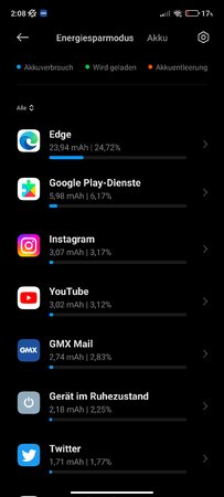

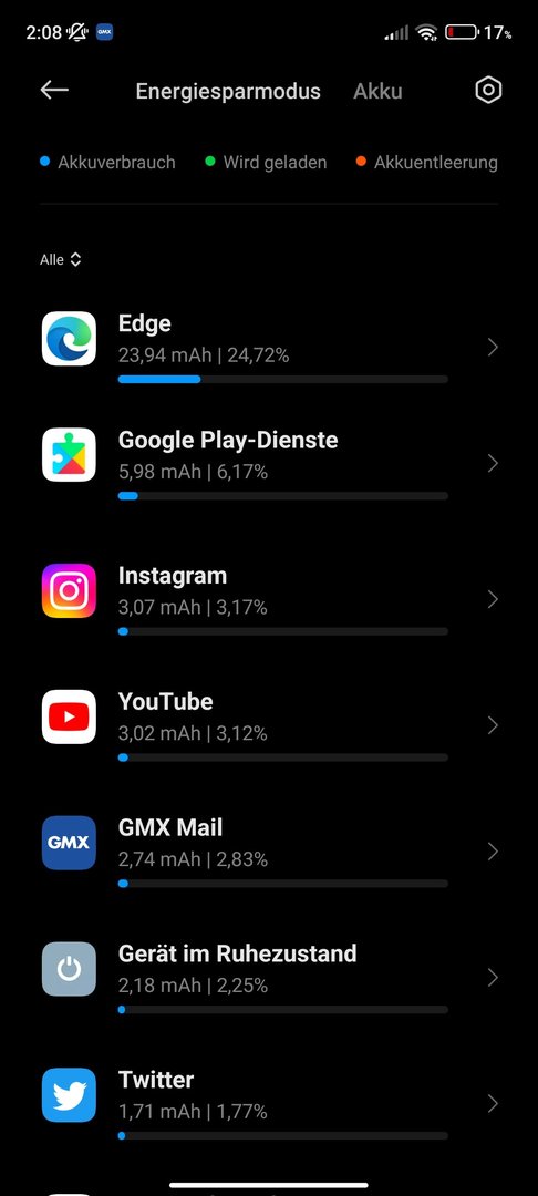

Moin Leute
Seit neustem sehe ich nicht mehr, wie lange mein Bildschirm aktiv/an war. Die ersten paar Wochen war ersichtlich. (siehe Anhang) So konnte ich sehen wie mein Akkuverbrauch war. Jetzt sehe ich es leider nicht mehr. Weiss jemand woran es liegt?
Hab vermutung das meine Akkulaufzeit recht runter ist. Wollte mal abchecken.
Danke schonmam für eure Hilfe/Antworten
