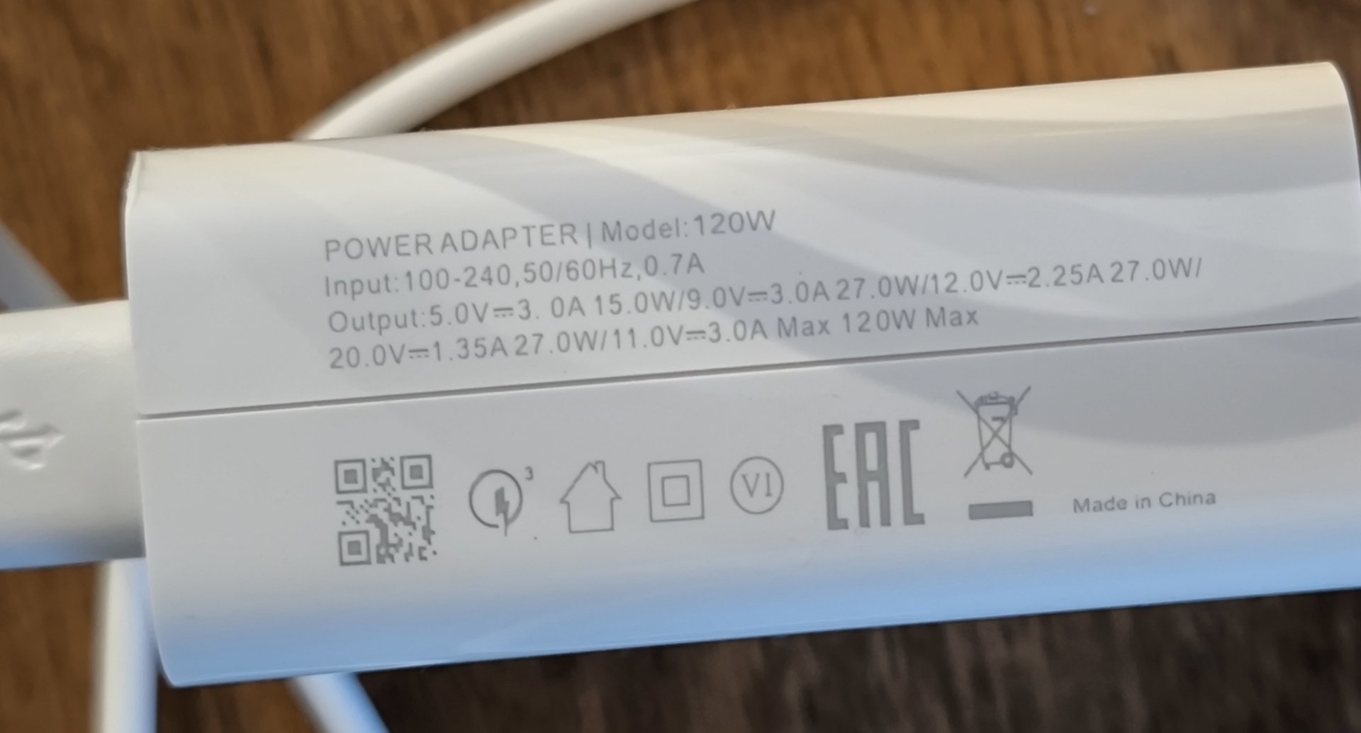

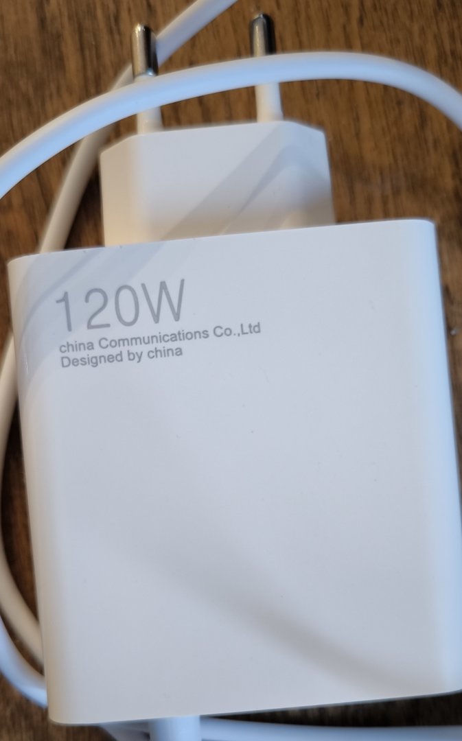

Ich habe mir bei AliExpress jetzt auch ein 120 Watt Ladegerät geholt, es steht nur fast charging da, nicht max 120 Watt.
Ich nehme an es läd nicht mit voller Geschwindigkeit, weil es nicht dass Original Ladegerät ist. Eventuell benötigt es ein Protokoll? Das von Mediamarkt dürfte Original sein?
Hier habe ich es mal fotografiert:
Ladezeit bis es voll ist: 1:45 Std
Bei der App AccuBattery steht bei Ladestrom nur maximal 9 Watt 😳

Na ja, ist ja auch der übliche China Fake, keine der angegebenen Stufen kommt über 33W (11V bei 3A). Warum die dann bei der letzten Stufe statt 33W 120W schreiben kann nur der Chinese erklären...
Dazu kommt, dass Xiaomi ein eigenes Ladeprotokoll hat, was Ladegerät und Ladekabel unterstützen müssen.
