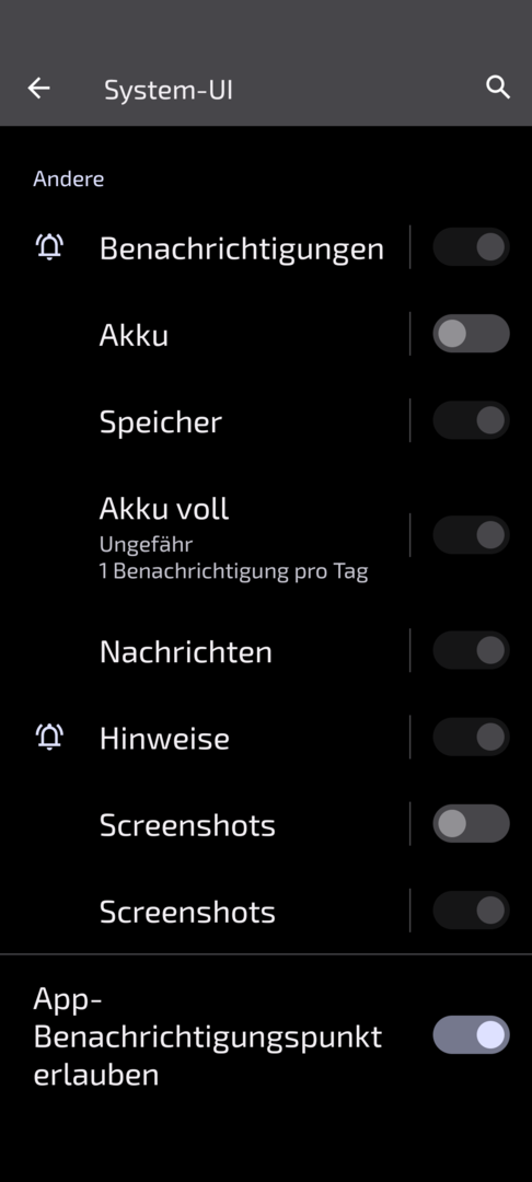

daywalker1911 schrieb:
Hallo,,
wenn, dann in der App System-UI.
In den verschiedenen Android Versionen wird aber unterschiedlich damit umgegangen, sprich sind die Einstellmöglichkeit eingeschränkt oder nicht .....

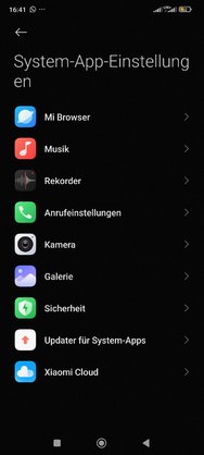

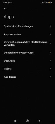

Joh schrieb:
Die ist unter Apps - Systemapps aktivieren zu finden. Dann in den Benachrichtigungen nachsehen. Ist bei mir auch aus.
@Joh Oha - wo da genau? Also, bei mir kommt bloß das da (Screenshots) 🤔
Bei mir funktioniert es auch wenn ich in der Suche bei den Einstellungen "System-UI" eingebe.
Sonst, wie oben schon beschrieben, die Systemapps unter "Apps" aufrufen und aus der Liste auswählen, dann "Benachrichtigungen".

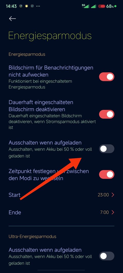

@okandroboy
Gibt's diese Einstellung beim 13 T Pro nicht?
Reaktionen: okandroboy
@Gerd21 Oh - hab ich jetzt mal ausgeschaltet. Mal schauen, ob das was ändert. An das hatte ich gar nicht gedacht ;)-old:thumbup:
@Gerd21 So, hab's jetzt ausprobiert - bleibt jetzt tatsächlich drin, also der Energiesparmodus. Lag wohl tatsächlich daran, also mit dem Energiespar-Ausschalten 🔥
