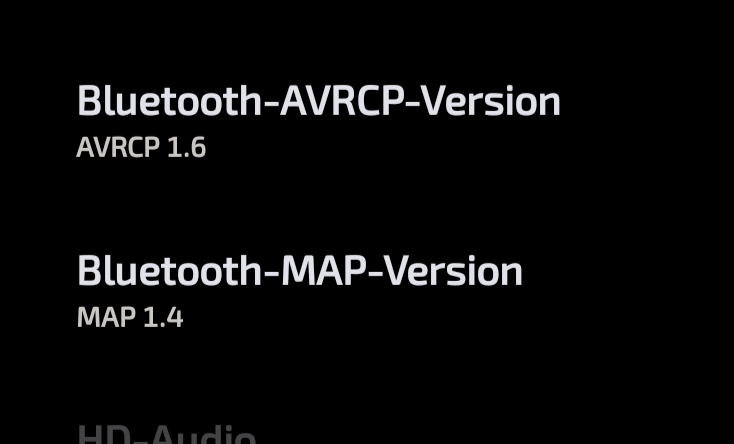

In den Entwickleroptionen mal beide Versionen ändern.
Nicht gleichzeitig sondern nach und nach.
Dann erneut die Bluetooth Verbindung testen.
Ob es was bringt kann ich aber auch nicht sagen.

Wie schon jemand einen Beitrag vor mir geschrieben hat – bei mir hat es nur mit der einen folgenden Kombination funktioniert. Dafür müsst ihr einmal in den Entwicklermodus einschalten dann unter eweiterte Einstellungen-> Entwickleroptionen wie folgt anpassen:
  • Bluetooth AVRCP-Version: AVRCP 1.3
  • Bluetooth MAP-Version: MAP 1.4
Alles andere hat bei mir nicht zum Erfolg geführt.
Gebt gerne mal Rückmeldung, ob es bei euch damit auch klappt!
Reaktionen: Lommel

Also bei mir hat sich leider nichts geändert, zumindest nicht mit deinen Einstellungen.
Ich gebe es einfach auf.

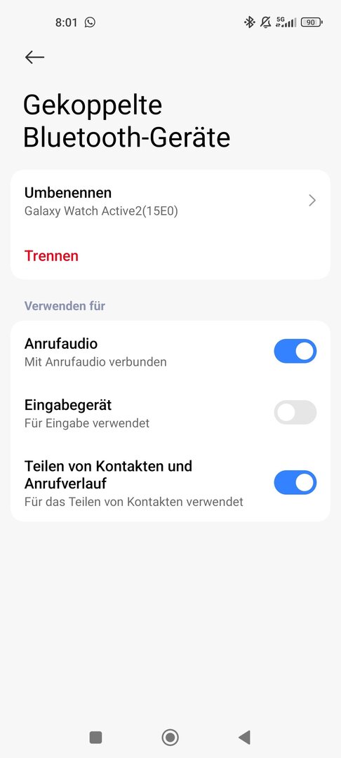

Folgendes hat mir nun endlich geholfen!
Vielleicht kann es dem ein oder anderen auch helfen.
"Lieber Kunde: Bitte versuchen Sie, Ihr Bluetooth-Gerät in den Bluetooth-Einstellungen anzuklicken, um die Detailseite aufzurufen. Auf der Seite gibt es eine Optionsschaltfläche, ähnlich wie "Eingabegerät" (verschiedene Sprachen haben unterschiedliche Ausdrücke). Schalten Sie diese Option aus, um zu sehen, ob das Problem gelöst werden kann. Wir entschuldigen uns für die Unannehmlichkeiten, die Ihnen entstanden sind. Mi Phone Feedback Team"

Den Schalter gibt es aber nicht, man kan bei mir nur auswählen was für eine Art von Gerät das ist "Kopfhörer, Autosystem, Sonstiges".
Geht es um diese Einstellung oder was genau hast Du gemacht?
also bei mir war das folgendermaßen:
meine Smartwatch hat sich ja für ca. 1 Sekunde per Bluetooth verbunden, bevor die Verbindung wieder automatisch abgebrochen wurde. Das ging ja in Dauerschleife so... Ich musste diese 1 Sekunde erwischen, denn nur wenn die Smartwatch verbunden war, kann man die Einstellungen aufrufen. Habe dir mal ein Screenshot angehängt, wie das bei mir aussieht. Ich musste dann lediglich den Hebel bei "Eingabegerät" umlegen, also ausschalten. Seit dieser Umstellung funktioniert mein Bluetooth wieder ohne Probleme.
Auch im Auto kann ich nun wieder per Bluetooth verbinden. Da musste ich nichts umstellen. Für mich ist es dennoch ein Rätsel, warum nur eine Einstellung direkt bei der Watch geholfen hat - da kenne ich mich technisch aber auch Null damit aus. Mir hat er glücklicherweise geholfen, weshalb ich dies auch hier reingestellt hatte, in der Hoffnung, dass es anderen auch helfen kann.

@LR9
Danke aber keine Chance.
Funktioniert bei mir nicht.
Bei meiner Uhr habe ich den Punkt Eingabegerät aber beim Auto nicht.

@der_marv schade, dass es bei dir nicht funktioniert. Echt nervig das Thema!
